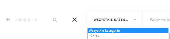

Krystian660 Posted April 2, 2019 Share Posted April 2, 2019 Cześć, Prestashop 1.6.1.17 Mam problem z wyszukiwarką. Domyślna kategoria to "Wszystkie kategorie" jednak wtedy nic nie znajduje. Po przełączeniu na kategorię "sklep" wyszukiwarka działa dobrze. Czy można jakoś przestawić domyślnie na kategorię "sklep" ? Link to comment Share on other sites More sharing options...
0 Daresh Posted April 2, 2019 Share Posted April 2, 2019 To nie jest standardowe rozwiązanie, tylko wynikające z używania jakiegoś modułu. Zalecam zrezygnowanie z niego na rzecz domyślnej wyszukiwarki, z obserwacji klientów w testach zauważyłem, że na mobilu myli im się to z menu. Klient wybiera kategorię, klika lupę, a ponieważ nic nie wpisał to nic nie znajduje, więc opuszcza sklep. Link to comment Share on other sites More sharing options...

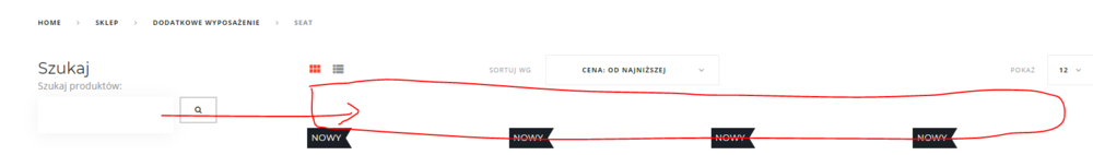

0 Krystian660 Posted April 2, 2019 Author Share Posted April 2, 2019 Miałeś rację to był jakiś moduł TM Search. Zainstalowałem "blok prostego wyszukiwania" i jedyna pozycja w której mi się pokazał to lewa kolumna. Da się go przerzucić na środek? Link to comment Share on other sites More sharing options...
0 Daresh Posted April 2, 2019 Share Posted April 2, 2019 Wszystko zależy czy jest tam jakiś zaczep. Tego typu szablony często mają moduły typu Page Builder, w których można sobie podpinać moduły w przeróżnych miejscach. Link to comment Share on other sites More sharing options...
