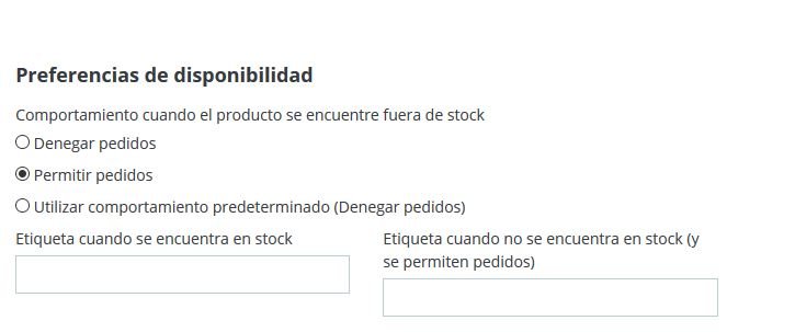

adriangb91 Posted March 29, 2019 Share Posted March 29, 2019 Hola, Esto se debe a que la cantidad total que tienes en el stock de las combinaciones están a 0 y no tienes habilitada la opción de Permitir pedidos en las preferencias de disponibilidad. Para cambiar este parámetro accede a la ficha de tu producto y en el apartado de combinaciones en la parte inferior están las opciones de "Preferencias de disponibilidad". Marca la opción de "Permitir pedidos". Espero haberte ayudado. Saludos. Link to comment Share on other sites More sharing options...

adriangb91 Posted March 30, 2019 Share Posted March 30, 2019 Hola, si no he entendido mal tu pregunta, para cambiar el mensaje que se muestra cuando no tengas disponibilidad de stock en esos productos, puedes hacerlo directamente desde el apartado Configuración de productos en la sección de Parámetros de la tienda. Ya nos comentas que tal te ha ido. Link to comment Share on other sites More sharing options...

adriangb91 Posted March 30, 2019 Share Posted March 30, 2019 Sí, se puede solucionar desde el apartado que te indiqué anteriormente. Te lo explico más detalladamente para evitar posibles dudas: Accede a la sección Parámetros de la tienda y seguidamente a Configuración de productos. Dentro de esta sección sitúate en el apartado Stock de productos. Establece a sí la opción Permitir ventas de productos que están fuera de stock. ( con esta opción marcada tus clientes ya pueden efectuar sus ventas aunque el producto no tenga stock) En esta misma sección y si lo deseas, puedes escribir en el apartado Etiqueta para los productos fuera de stock que se permiten comprar, el texto que se le presenta al cliente en la ficha del producto cuando no haya stock del mismo. ¿ Qué tal ahora? Link to comment Share on other sites More sharing options...

burrots Posted April 4, 2019 Share Posted April 4, 2019 Parámetros de la tienda > Configuración de Productos Permitir ventas de productos que están fuera de stock: NO facil suerte Link to comment Share on other sites More sharing options...
ManTheCavern Posted April 5, 2019 Share Posted April 5, 2019 20 hours ago, burrots said: Parámetros de la tienda > Configuración de Productos Permitir ventas de productos que están fuera de stock: NO facil suerte Hola, No me explique bien. En mi tienda tengo activada la opcion de poder vender productos sin stock, pero esta opcion solo la utilizo para X productos de una marca, en los cuales indicamos que la entrega es en X días días, en el resto esta activada la opcion de si no hay stock "denegar pedidos" Ahora mi consulta es. Como puedo indicarle a prestashop para siempre, que cualquier producto nuevo que se de alta, siempre se registre con la opcion "denegar productos" Si yo activo la opcion que tu me indicas, esos productos que comento que solo traemos bajo pedido, no me deja venderlos, tendria que indicarles que tenemos X unidades en stock para que se pudieran comprar, si no prestashop no deja comprarlos, el boton de añadir al carrito queda anulado. Link to comment Share on other sites More sharing options...

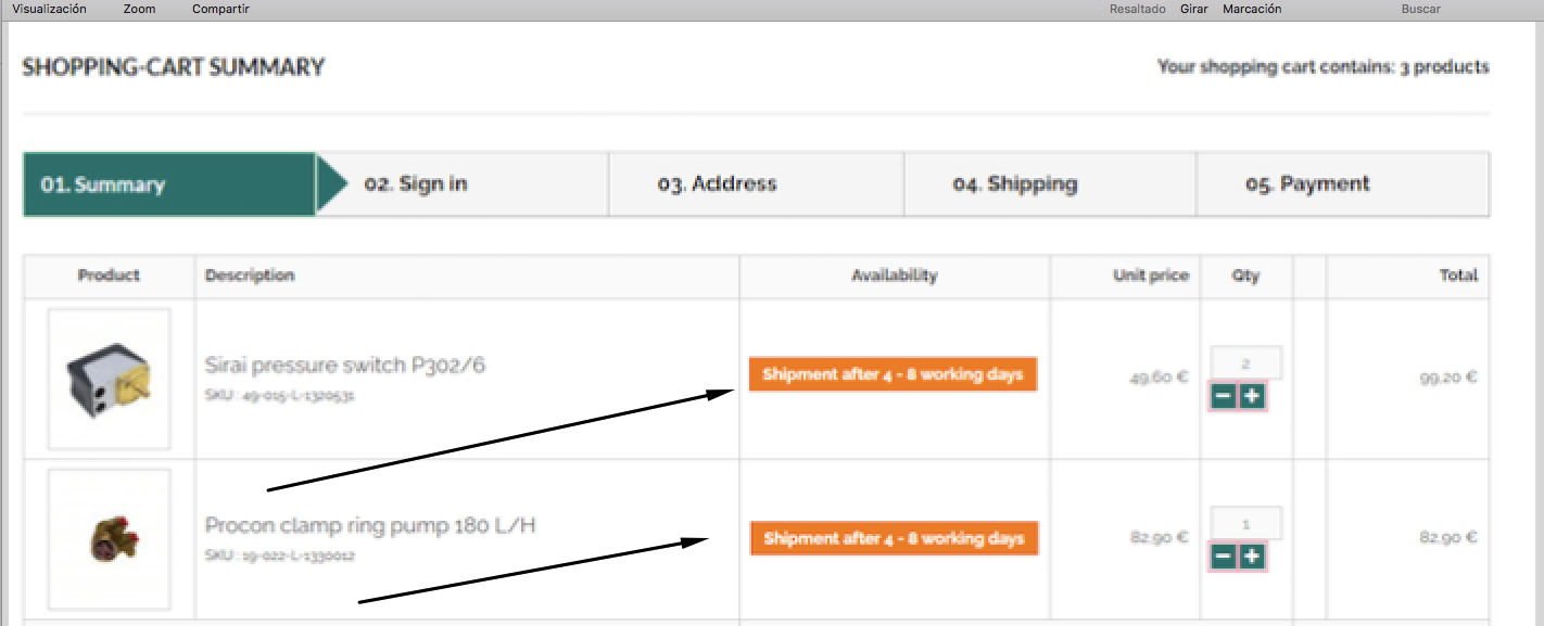

Juanjo_R Posted December 20, 2020 Share Posted December 20, 2020 Hola, mi problema es el siguiente: Uso prestashop 1.7.6.9 y tengo habilitada la gestión de stock y que se permita comprar productos fuera de stock (tanto en la ficha de productos como en parámetros de tienda), pues bien, todos lo productos donde tengo 1 ud. me aparece como AGOTADO y tengo que poner 2 uds. para que deje comprar 1, es decir, tengo que falsear el stock con una ud. más a todos loa artículos. La compra mínima la tengo en 1 ud. (valor por defecto). ¿Qué puede estar fallando? Muchas gracias. Link to comment Share on other sites More sharing options...
