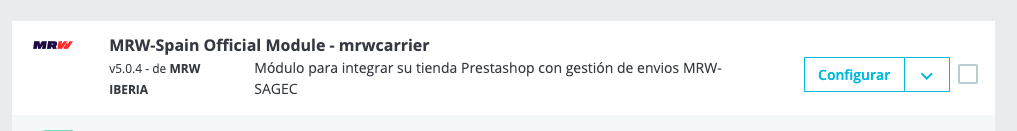

mireiabm Posted March 29, 2019 Author Share Posted March 29, 2019 Just now, joseantgv said: En principio la configuración es correcta. Tienes algún módulo para gestionar gastos de envío? Tienes algún módulo de checkout? Hola Jose, gracias por tu respuesta. En principio sólo tengo instalado el módulo de MRW Carrier: ¿Crees que debería instalar otro módulo para gestionar la parte que comentas? ¡Saludos! Link to comment Share on other sites More sharing options...

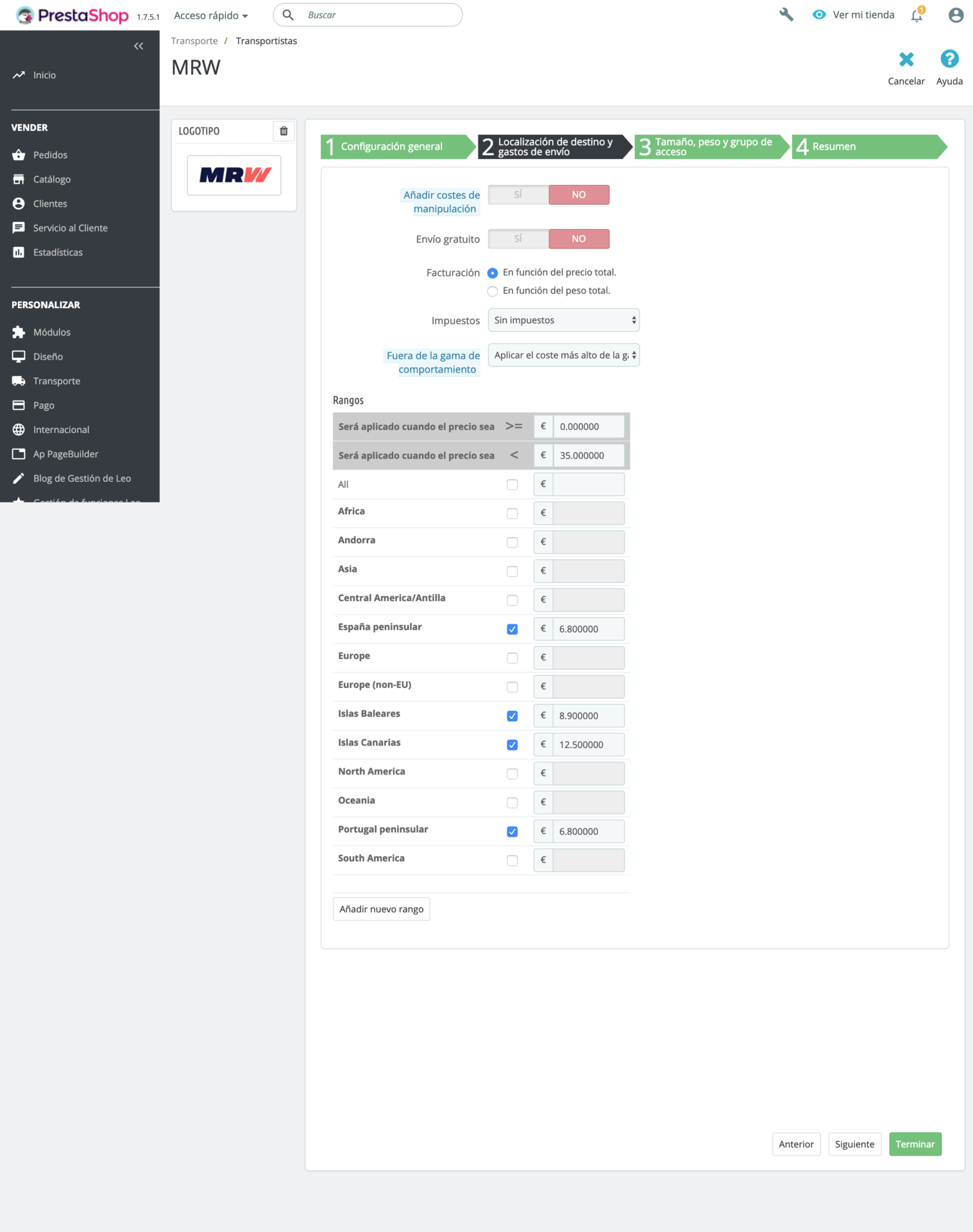

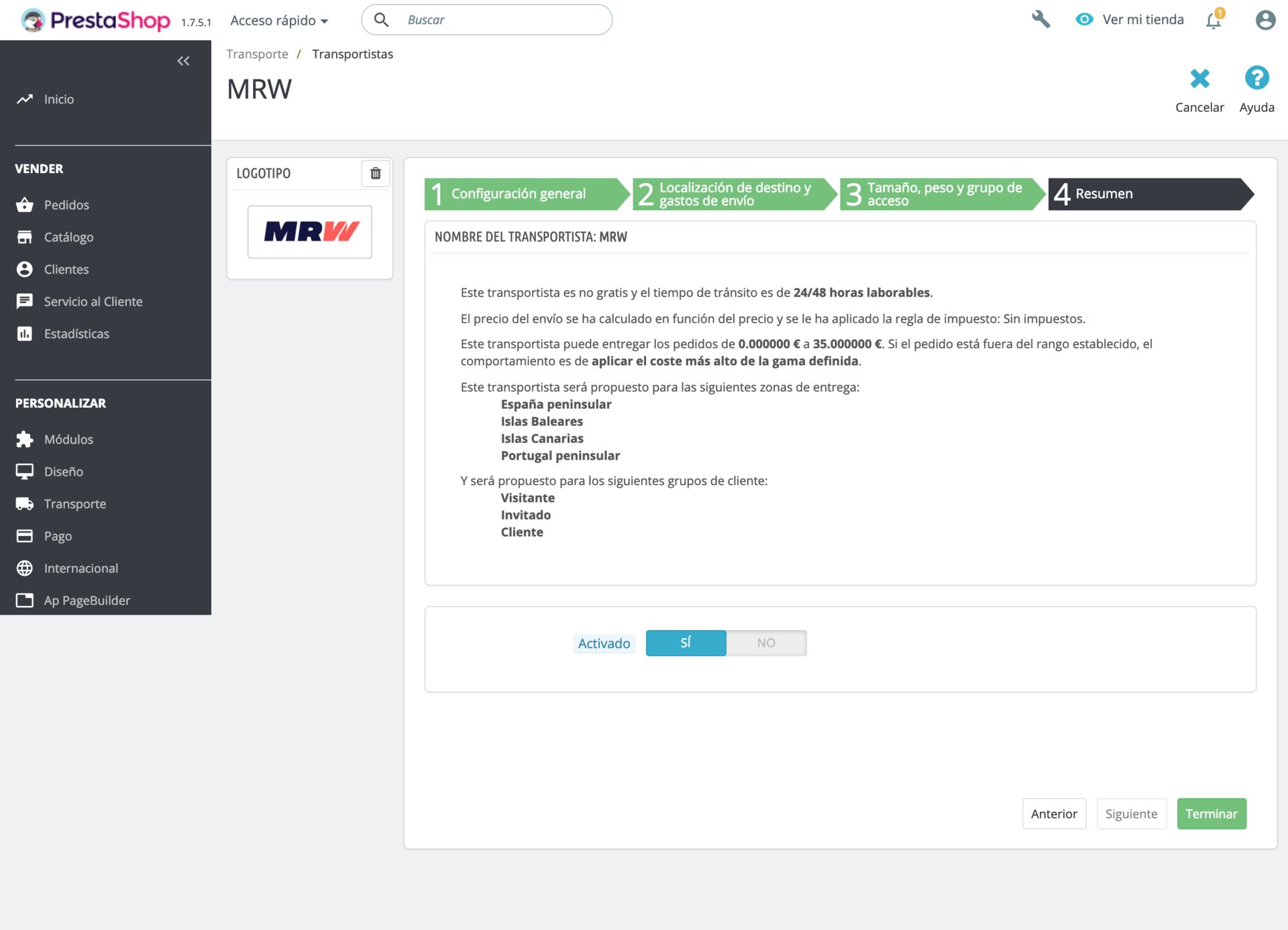

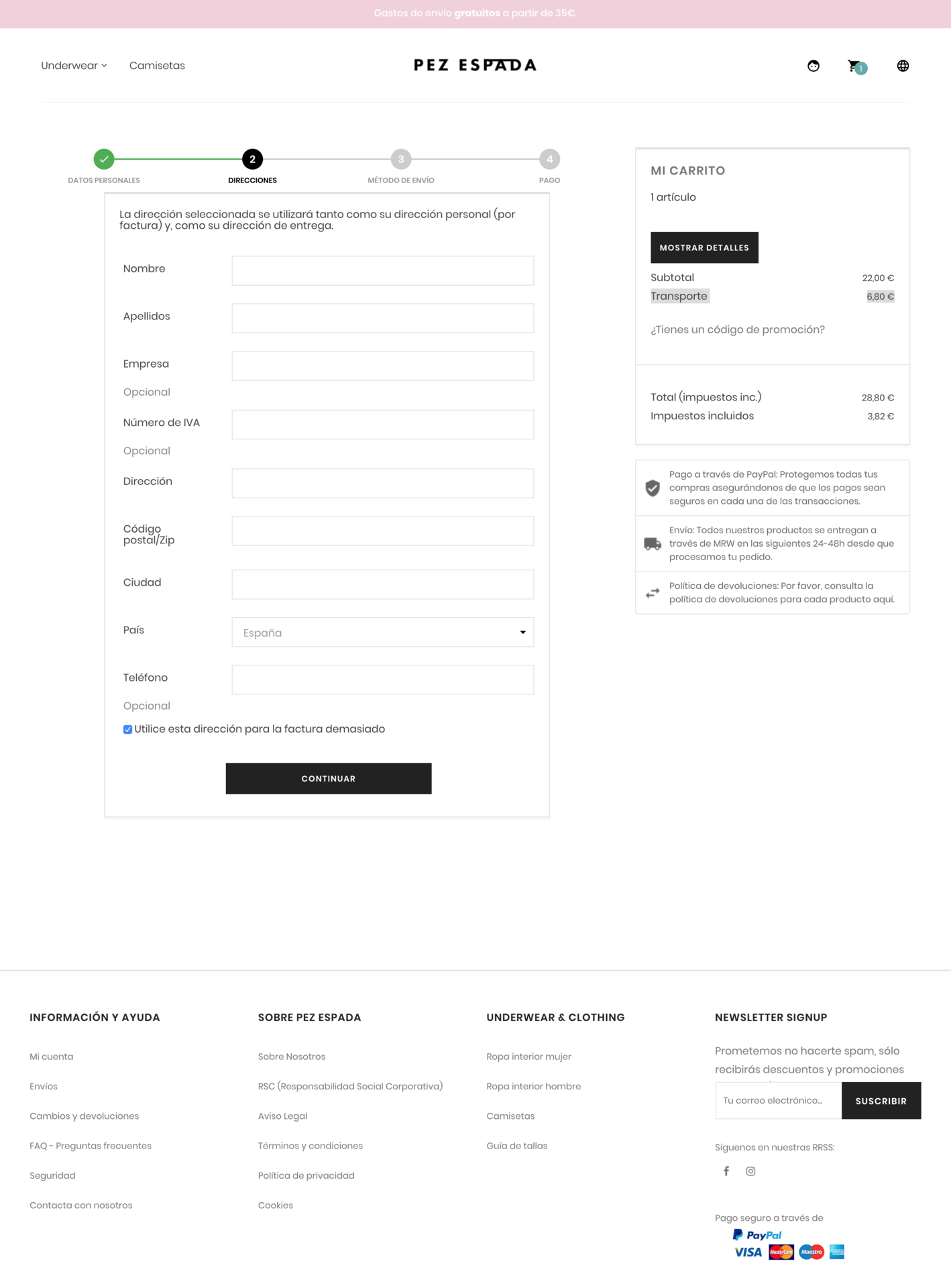

mireiabm Posted March 29, 2019 Author Share Posted March 29, 2019 2 hours ago, joseantgv said: Eso sólo debería estar activado para debug, siempre deshabilitado! (Desactivar todos los métodos overrides -> No). Puedes subir una captura de la configuración de las tarifas del transportista? Hola Jose, ya he desactivado la casilla que me comentas, pero el problema persiste. Te adjunto captura de pantalla de la configuración de Transportistas para MRW. Igualmente, si te fijas en este ejemplo verás que el precio del envío aparece ya por defecto (6.80) antes de añadir ninguna dirección: Esta es la configuración del transportista: Link to comment Share on other sites More sharing options...
joseantgv Posted March 29, 2019 Share Posted March 29, 2019 Que aparezca por defecto es correcto. El problema lo tienes cuando escoges una provincia no? Link to comment Share on other sites More sharing options...
mireiabm Posted March 29, 2019 Author Share Posted March 29, 2019 3 hours ago, joseantgv said: Que aparezca por defecto es correcto. El problema lo tienes cuando escoges una provincia no? Eso es, el precio se mantiene exactamente igual, a pesar de que esas provincias tienen otra zona asignada y un precio distinto. He desactivado lo que me comentabas, pero sigue pasando. Link to comment Share on other sites More sharing options...
