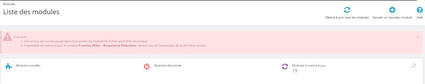

SoniaPham Posted March 28, 2019 Share Posted March 28, 2019 Bonjour à tous, je souhaite mettre à jour un module, mais j'ai un message d'erreur qui s'affiche. Pourtant sur ma DEV, la mise à jour s'est bien déroulée. Avez-vous une petite idée pourquoi cela ne fonctionne pas sur ma PROD ? Merci beaucoup. Link to comment Share on other sites More sharing options...
SITOLOG - F Bugnet Posted March 28, 2019 Share Posted March 28, 2019 Bonjour, Essayez d'installer un autre module gratuit quelconque. Si cela ne fonctionne pas non plus, c'est sans doute que vous avez un problème avec la décompression des fichiers .zip. Vérifiez alors que l'extension gzip est bien activée dans la configuration Apache de votre hébergement. Sinon, contactez le développeur de ce module, votre fichier est en effet peut être corrompu, comme l'indique le message d'erreur. Crdlt Franck Link to comment Share on other sites More sharing options...
SoniaPham Posted March 28, 2019 Author Share Posted March 28, 2019 Merci pour votre réponse ! Effectivement, l'install d'un nouveau module ne fonctionne pas ... Link to comment Share on other sites More sharing options...
SoniaPham Posted March 28, 2019 Author Share Posted March 28, 2019 14 minutes ago, Franck Bugnet said: Bonjour, Essayez d'installer un autre module gratuit quelconque. Si cela ne fonctionne pas non plus, c'est sans doute que vous avez un problème avec la décompression des fichiers .zip. Vérifiez alors que l'extension gzip est bien activée dans la configuration Apache de votre hébergement. Sinon, contactez le développeur de ce module, votre fichier est en effet peut être corrompu, comme l'indique le message d'erreur. Crdlt Franck Merci pour votre réponse ! Effectivement, l'install d'un nouveau module ne fonctionne pas ... Link to comment Share on other sites More sharing options...
Yanel Posted March 28, 2019 Share Posted March 28, 2019 Aussi veuillez vérifiez la compatibilité des modules avec votre version du prestashop Link to comment Share on other sites More sharing options...
Yanel Posted March 28, 2019 Share Posted March 28, 2019 Rendez vous sur votre FTP dans le dossier config/defines.php A la première ligne vous trouverez ceci : define('_PS_MODE_DEV_', false); Mettez la valeur à define('_PS_MODE_DEV_', true); Ensuite enregistrez, envoyer sur votre FTP et retournez sur votre admin. Essayez de réinstaller le module. Link to comment Share on other sites More sharing options...
SoniaPham Posted March 29, 2019 Author Share Posted March 29, 2019 18 hours ago, labib92 said: Rendez vous sur votre FTP dans le dossier config/defines.php A la première ligne vous trouverez ceci : define('_PS_MODE_DEV_', false); Mettez la valeur à define('_PS_MODE_DEV_', true); Ensuite enregistrez, envoyer sur votre FTP et retournez sur votre admin. Essayez de réinstaller le module. Bonjour, merci pour votre retour J'ai fait la modification sur le fichier. Je peux ajouter un nouveau module sans problème peu importe l'environnement(DEV/PROD). L'install fonctionne bien et je peux le configurer sans problème. J'ai réussi à mettre à jour un module sur ma PROD sans problème. Mais par contre ce module " Creative slider" impossible de faire la mise à jour... Comment peux-t-on vérifier que l'extension Gzip est bien activée dans ma config Apache ? Merci encore ! Link to comment Share on other sites More sharing options...
