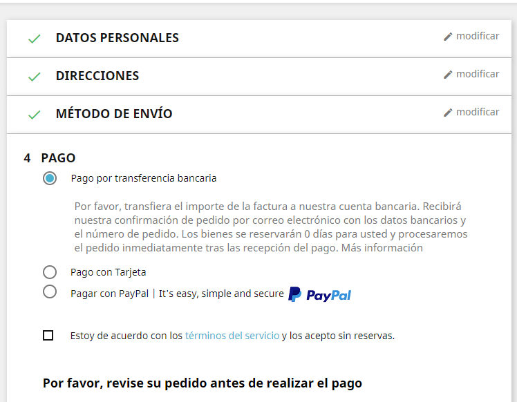

Fair201 Posted March 27, 2019 Share Posted March 27, 2019 Buenas tardes. Necesitaría cambiar el texto que aparece al marcar la opción de pago Transferencia bancaria, pero no lo he encuentro en ningún lado. Me he pateado las traducciones de arriba abajo y nada. Adjunto una imagen con el texto que deseo cambiar. Por favor, alguien me puede decir como cambiarlo? Link to comment Share on other sites More sharing options...

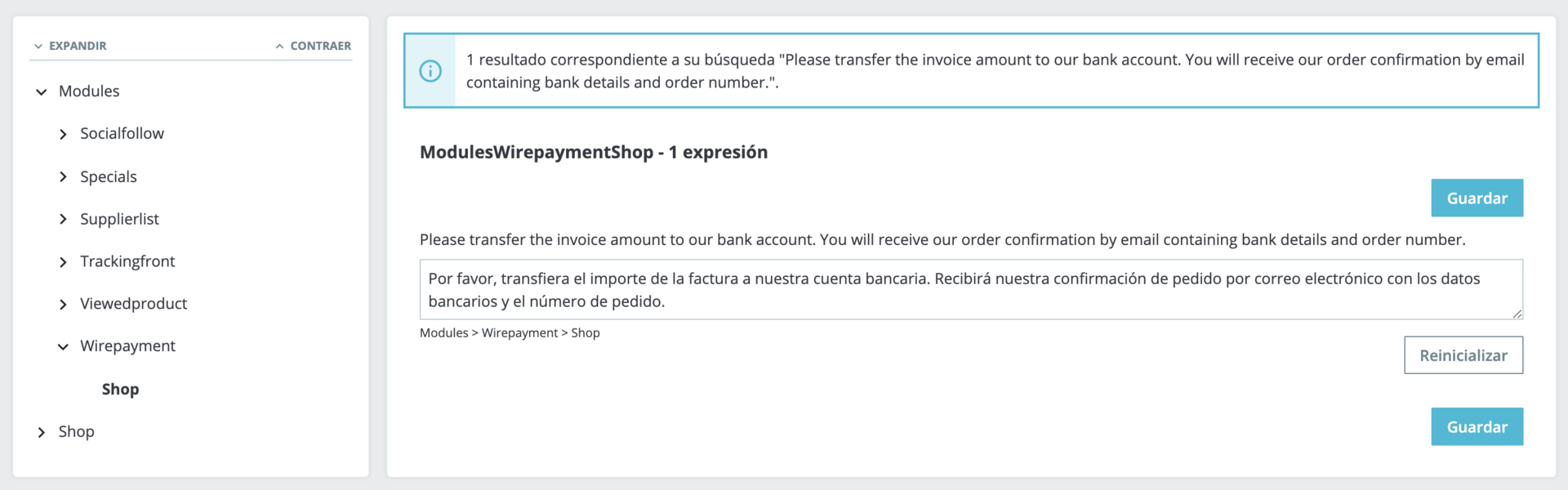

Rolige Posted March 28, 2019 Share Posted March 28, 2019 Hola, El texto en español lo puedes cambiar desde traducciones. El código original en inglés lo encuentras en el archivo: /modules/ps_wirepayment/views/templates/hook/ps_wirepayment_intro.tpl Saludos! Link to comment Share on other sites More sharing options...

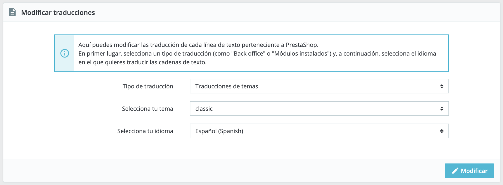

Fair201 Posted March 28, 2019 Author Share Posted March 28, 2019 Muchas gracias por tu pronta respuesta. Ya he encontrado el literal que buscaba pero lo modifico, le doy a guardar (me dice que se ha guardado correctamente) y al buscarlo veo que sigue igual. ¿Qué estoy haciendo mal? Muchas gracias. Link to comment Share on other sites More sharing options...
Rolige Posted March 28, 2019 Share Posted March 28, 2019 Debes eliminar el caché desde la pestaña de rendimiento. Link to comment Share on other sites More sharing options...

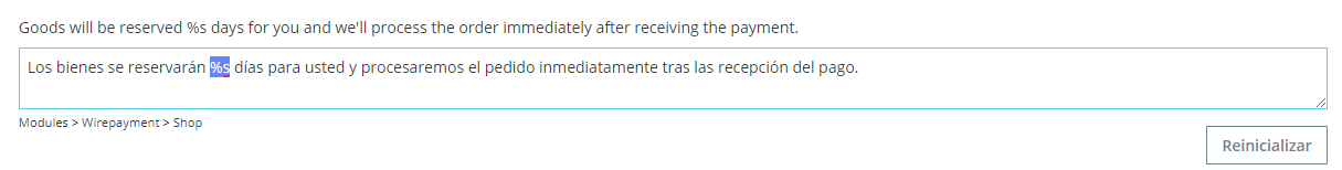

Fair201 Posted March 28, 2019 Author Share Posted March 28, 2019 Es posible que no me esté explicando bien. Yo estoy intentando modificar el texto de la primera imagen, donde se puede ver que aparece la variable "%s", pongo por ejemplo un 3 y le doy a guardar y luego al volver a acceder al contenido de la traducción me vuelve a aparecer la variable "%s" Otra posible solución sería, saber de donde coge el valor de la variable "%s" ya que si lo modifico ahí aparecerá bien. ¿Sabéis donde está ese valor? Muchas gracias. Link to comment Share on other sites More sharing options...
Rolige Posted March 29, 2019 Share Posted March 29, 2019 Mi estimado, después de que hagas tu cambio, dirígete por favor a eliminar el caché, y solo después de eso revisas si el cambio quedó aplicado o no. El cache en PS 1.7 es un poco mas persistente que 1.6 Link to comment Share on other sites More sharing options...
