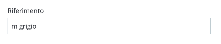

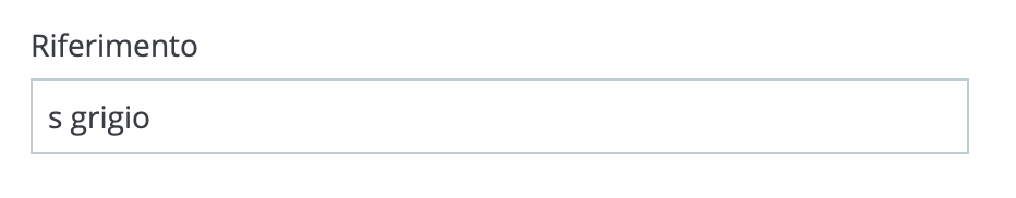

Idroclic Posted April 4, 2019 Share Posted April 4, 2019 Quindi per ogni combinazione di colore cosa hai inserito? Se puoi mandare uno screen per scrupolo... Link to comment Share on other sites More sharing options...
frency Posted April 4, 2019 Author Share Posted April 4, 2019 Per ogni combinazione ho inserito "taglia colore" per avere la certezza che fossero riferimenti univoci ma il problema secondo me sta proprio sui "prodotti correlati". In tutti quei prodotti in cui inserisco i prodotti correlati nasce questo problema. Hai idee di come potrei intervenire? Link to comment Share on other sites More sharing options...
