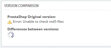

Michel_1911 Posted March 24, 2019 Share Posted March 24, 2019 Hi allemaal, Wat ik ook probeer, ik krijg de 1-Click Upgrade module niet werkend om van Prestashop 1.7.5.0 te upgraden naar 1.7.5.1 Van alles geprobeerd wat ik op het forum gevonden heb maar niets werkt. De fout melding die ik blijf krijgen in de module is: Kan iemand ons verder helpen zodat we up to date kunnen blijven? Mvg, Michèl Link to comment Share on other sites More sharing options...
Adeko.nl Posted March 25, 2019 Share Posted March 25, 2019 Hi Michel, Heb je de 1-Click Upgrade module ook al geupdate naar de laatste versie? Op het forum lees ik dat deze fout vaker is voorgekomen. Hierbij was vaak de oplossing de map- en bestandsrechten aan te passen. De mappen in BACKOFFICE_MAP/autoupgrade/ zouden hierbij op 755 moeten staan, de bestanden hierin op 644. Hierbij is BACKOFFICE_MAP uiteraard de url naar jouw backoffice. Link to comment Share on other sites More sharing options...

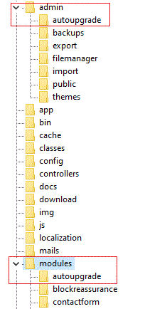

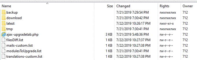

Michel_1911 Posted July 21, 2019 Author Share Posted July 21, 2019 (edited) Het heeft even geduurd maar het is eindelijk gelukt. Het is inderdaad rechten aan passen, maar ook hoe en waar je dat moet doen. Hieronder de stappen die ik gedaan heb met succes Om het goed werkend te krijgen moet je eerste een volledige uninstall via het modules menu doen van de "1 click upgrade module", dan via FTP naar modules en daar alles verwijderen. (in de eerste onderstaand screenshot zie je waar alles geïnstalleerd wordt. Dit kan je zien wanneer je met bv WinSCP inlogt) Dan log je in gaat module catalog en installeert de "1 click upgrade module" of download via de prestashop site de de module en installeert de module via de module manager. (deze heb ik gebruikt) LET OP: Ga niet gelijk naar instellingen van de module na de installatie. Log dan in via FTP en ga naar admin Daarin zie je 1 folder staan met de naam autoupgrade Wijzig de rechten van de folder naar 0755 Ga dan in de autoupgrade folder. Hierin zie je maar 1 bestand staan. (wanneer je meerdere bestanden en folders in de admin/autoupgrade folder zie staan, zoals onderstaande 2de screenshot, dan heb je al een keer ingelogd in de upgrade tool en moet je weer naar de eerste stap) Wijzig de rechten van het bestand naar 0644 Nu kan je weer inloggen en naar de 1 click upgrade module gaan en kan je starten met de upgrade. Veel succes allemaal Groetjes, Michel Edited July 28, 2019 by Michel_1911 (see edit history) Link to comment Share on other sites More sharing options...
