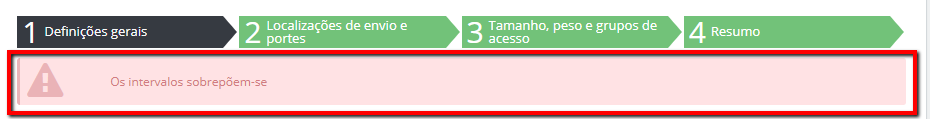

nunomhp Posted March 21, 2019 Share Posted March 21, 2019 Boa tarde, Após uma alteração em 2 intervalos de pesos de uma transportadora tentei aceder novamente e dá o erro na imagem abaixo. Coloquei um intervalo de xxKg até <50kg e o intervalo seguinte de >=50Kg até xxKg, e penso que o problema deve estar no valor 50Kg ser igual nos dois intervalos. Alguém me consegue ajudar como corrigir este erro? Link to comment Share on other sites More sharing options...

nunomhp Posted April 16, 2019 Author Share Posted April 16, 2019 Partilho aqui dois links com o erro e solução. Pelos vistos a edição que fizemos fez a transportadora entrar em “overlapping” pois ao gravar a tabela alguns limites sofreram alterações. A solução é editar novamente os campos para os valores iniciais na tabela na base de dados `ps_range_weight`. https://www.prestashop.com/forums/topic/433616-bug-carriers-ranges-are-overlapping/ https://github.com/PrestaShop/PrestaShop/issues/12502 Link to comment Share on other sites More sharing options...
