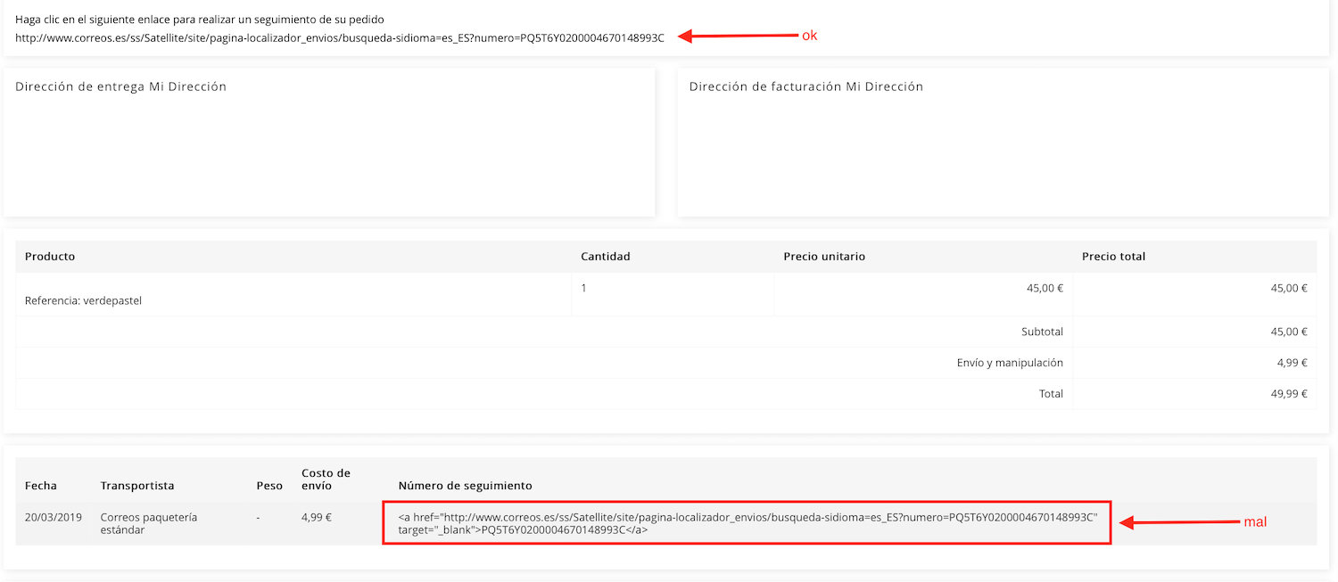

bikespot Posted March 20, 2019 Share Posted March 20, 2019 (edited) Hola Tengo una duda, en la página de historial de pedidos ( 1.7.4 ) el cliente puede ver todo perfectamente. Hay un apartado donde puede pinchar sobre un enlace y ver el seguimiento de su pedido, esto funciona correctamente. Pero abajo donde aparece la fecha, transportista, coste y finalmente el enlace de seguimiento me aparece esto "<a href="http://www.correos.es/ss/Satellite/site/pagina-localizador_envios/busqueda-sidioma=es_ES?numero=PQ5T6Y0200004670148993C" target="_blank">PQ5T6Y0200004670148993C</a>" ¿Alguien me podría indicar como modificar para que aparezca correctamente en forma de link como aparece en la parte superior y desaparezcan los caracteres de el principio? Os dejo captura, y gracias por adelantado. Edited March 21, 2019 by bikespot (see edit history) Link to comment Share on other sites More sharing options...
Rolige Posted March 21, 2019 Share Posted March 21, 2019 Hola, En el tpl encargado de renderizar el enlace agrega nofilter a la variable, eg. Variable: {$variable} Variable con nofilter: {$variable nofilter} Esto hará que los caracteres no sean escapados. Para que identifiques fácilmente el tpl encargado de renderizar el código solo habilita el modo debug. Saludos! Link to comment Share on other sites More sharing options...
bikespot Posted March 21, 2019 Author Share Posted March 21, 2019 (edited) 1 hour ago, Rolige said: Hola, En el tpl encargado de renderizar el enlace agrega nofilter a la variable, eg. Variable: {$variable} Variable con nofilter: {$variable nofilter} Esto hará que los caracteres no sean escapados. Para que identifiques fácilmente el tpl encargado de renderizar el código solo habilita el modo debug. Saludos! Hola Muchísimas gracias...funciona correctamente. Edited March 21, 2019 by bikespot (see edit history) Link to comment Share on other sites More sharing options...
