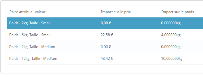

Julien.G Posted March 8, 2019 Author Share Posted March 8, 2019 Merci beaucoup, J'ai juste un petit soucis dans le fichier exporté, comme par exemple pour le 1er qui à l'ID 1295, il devrait y avoir taille et poids, mais il n'apparaît que le poids, je ne peux donc pas savoir quel sac à été vendu entre small et medium. Pour le 2ème de la liste, qui à le même id produit, c'est l'inverse, il y a la taille mais pas le poids. Je vous joint le fichier généré et la prise écran des déclinaisons de ce produit. En tout cas vous m'avez déjà grandement aidé request_sql_5.csv Link to comment Share on other sites More sharing options...

Julien.G Posted March 8, 2019 Author Share Posted March 8, 2019 J'ai "bidouillé" en voyant des morceaux de code par ci par là, et j'ai réussi à afficher les déclinaison complètes. Par contre j'ai aussi modifié pour que les quantités vendu affiché, prennent en compte les retours. En fait je ne comprend pas très bien à quoi correspondent les colonnes ventes et quantité dans le code que vous m'avez donné car ça ne correspond pas aux ventes effectuées ni aux stocks. Pour exemple, le fichier joint devrait correspondre aux ventes entre le 1 et le 7 mars, mais ce n'est pas le cas. Pour le dernier de la liste, ID 1134, il y en a 1 en stock et 4 ont été vendu dans cette période. Pour le premier, ID 1295, 2 ont été vendu et il y en a 18 en stock. ventes 1 au 7 mars.csv Link to comment Share on other sites More sharing options...
Julien.G Posted March 8, 2019 Author Share Posted March 8, 2019 J'ai oublié de joindre le code après modification, le voilà : select od.product_id as ID_produit, pl.name as Nom, GROUP_CONCAT(DISTINCT(pagl.name) SEPARATOR ", ") AS 'Déclinaison', GROUP_CONCAT(DISTINCT(pal.name) SEPARATOR ", ") AS 'Valeur', (sum(od.product_quantity) - sum(od.product_quantity_return)) AS Quantités, COUNT(*) AS Ventes from ps_order_detail od inner join ps_orders o on (o.id_order = od.id_order and o.invoice_date between '2019-03-01 00:00:00' and '2019-03-07 23:59:59') inner join ps_product_lang pl on(pl.id_product = od.product_id) left join ps_product_attribute_combination pac on(pac.id_product_attribute = od.product_attribute_id) left join ps_attribute pa on (pa.id_attribute = pac.id_attribute) left join ps_attribute_group_lang pagl on(pagl.id_attribute_group = pa.id_attribute_group and pagl.id_lang = 1) left join ps_attribute_lang pal on (pal.id_attribute = pac.id_attribute and pal.id_lang = 1) GROUP BY od.product_id, od.product_attribute_id ORDER BY Ventes DESC Link to comment Share on other sites More sharing options...
