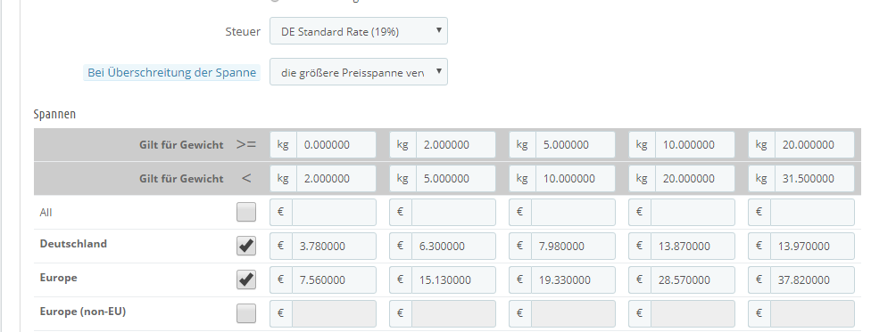

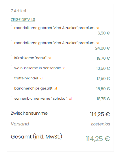

peter_lang Posted March 6, 2019 Share Posted March 6, 2019 (edited) Hallo zusammen, ich ahbe im 1.6 damals das lebige Problem lösen können, hier im 1.7 will er nicht so ganz. Der Kunde kauf Nüsse,, er kann wählen zwischen DHL (DE und EU) und Abholung am Stand, hier dann kein Versand berechnet. Ich habe Deutschland als eigenes Gebiet eingetragen mit Zone Deutschland. Alle anderen sind in EU Gebiet drin. Mein Problem ist komisch, ich glaube das Versandmodul berechnet keine Gewichtsvarianten bzw ignoriert sie, denn der Warenkorb liegt immer auf bis 2 kg mit 4,50 .. oder wenn ich mal über 5 kg gehe, dann springt er auf kostenlos. Hab ich von einem Artikel 5kg gelauft (5 x 1 kg), dann wird immer nur der erste Preis angezeigt, als wenn 1 x 1kg drin is im WK Kennt jemand das Problem? Edited March 7, 2019 by peter_lang (see edit history) Link to comment Share on other sites More sharing options...
peter_lang Posted March 7, 2019 Author Share Posted March 7, 2019 Gelöst. Wie immer, liegt der Fehler im Detail. Alle settings für variablen sind soweit richtig. Allerdings muss in der einzelnen Variable die " Auswirkungen auf das Gewicht " eingetragen werden, da der Grundartikel 0 kg hat. Das heisst also bei der 400g Variante 0,4 und bei der 1000g Variante 1 Dann werden die Variablen Gewichte addiert und die Preisspannen greifen. Vielen Dank an #clausiocool für den goldenen Tipp Link to comment Share on other sites More sharing options...
