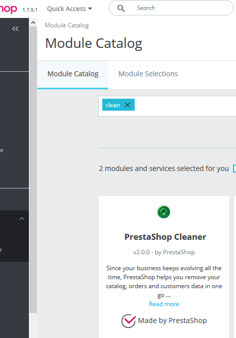

JBW Posted March 7, 2019 Share Posted March 7, 2019 Ist das ein anderer Cleaner als offiziel im Prestashop Katalog angeboten wird? Link to comment Share on other sites More sharing options...
