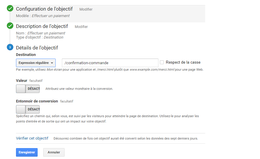

Le module Google analytics v2.3.4 est installé sur le site. J'ai moi même configuré 2 conversions (paiement par CB et paiement par Paypal) dans le compte google analytics, un conseiller adwords de mon client a dit tout était ok de ce côté là.
A votre avis pourquoi a t'on une telle différence de CA ? faut il installer un code spécifique sur la page de retour de paiement ? voire passer par un module ?

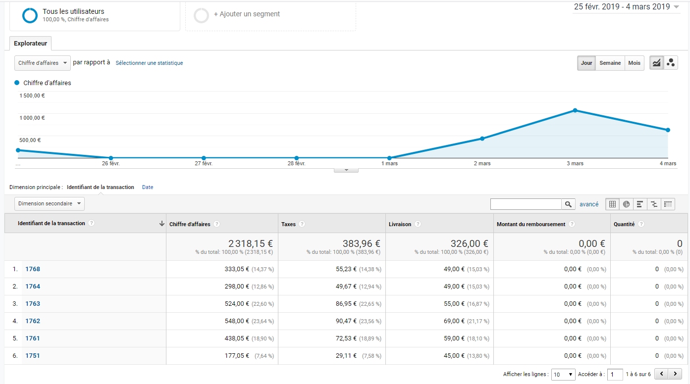

Non justement c'est 1 commande par jour qui ne remonte pas

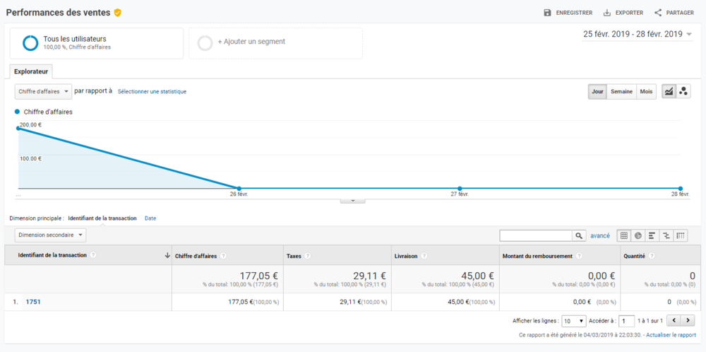

J'ai regardé entre le 25 et le 28 février, là c'est carrément 1 seule commande (payée par CB) qui remonte alors qu'il aurait fallu qu'il y en ait... 10 pour la même période !...

oh ça je sais que malheureusement ce n'est pas logique, car ça fait un petit moment que je me casse les dents sur ce soucis...

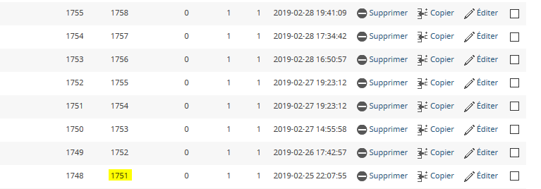

Je te montre pour la même date ce que GA affiche
Et un conseiller google adwords avait regardé les paramètres de conversions et n'avaient rien vu d'anormal 😕

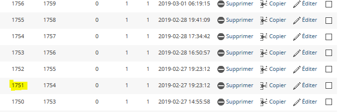

  On 3/4/2019 at 9:38 PM, okom3pom said:
Va dans ta table ganalytics  pour la commande  1752 passe la valeur sent à 0
Va dans le BO dans cette commande retourne sur la liste des commandes 30 minutes après. ( et oui c'est le code )
SELECT * FROM `'._DB_PREFIX_.'ganalytics` WHERE sent = 0 AND id_shop = \''.(int)$this->context->shop->id.'\' AND DATE_ADD(date_add, INTERVAL 30 minute) < NOW()
Après il faut encore attendre, quelques minutes qu'analytic actualise les données.
Expand
pas sûr d'avoir tout compris, en tout cas j'ai passé la valeur à 0, et j'ai affiché la commande 1752 dans le backoffice, je reviendrai dans la liste des commande dans 30 minutes

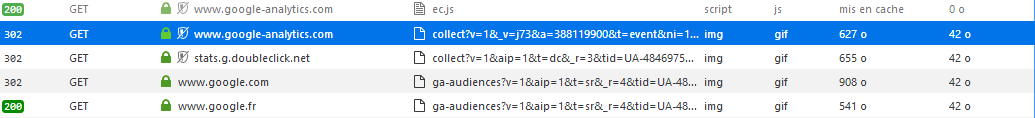

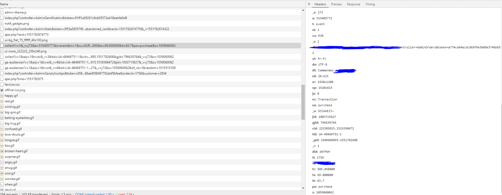

Je n'ai pas pensé à te dire d'ouvrir la console F12 avant d'aller dans la liste des commandes et du regardes si tu n'as pas une erreur js
Refais la manipulation avec la 1753
Expand
Je viens de le faire, ouvert la console F12, onglet console, rafraichissement la liste des commandes dans le BO du site (F5), pas d'erreur javascript

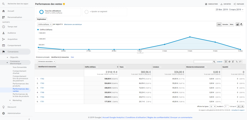

justement je me suis posé la question sur la date, donc dans GA j'ai choisi du 25 février jusqu'à aujourd'hui, pas d'autres commandes ajoutées dans le graphique
Justement j'ai vérifié, j'ai toujours que 6 commandes qui remontent du 25 février jusqu'à aujourd'hui, je ne fais pas la capture d'écran car c'est la même que hier 😕

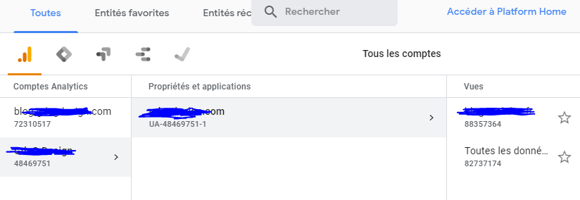

UA-484697 ... c'est bien le même que celui dans ton analityc ?
Expand
oui c'est le même présent sur le site
