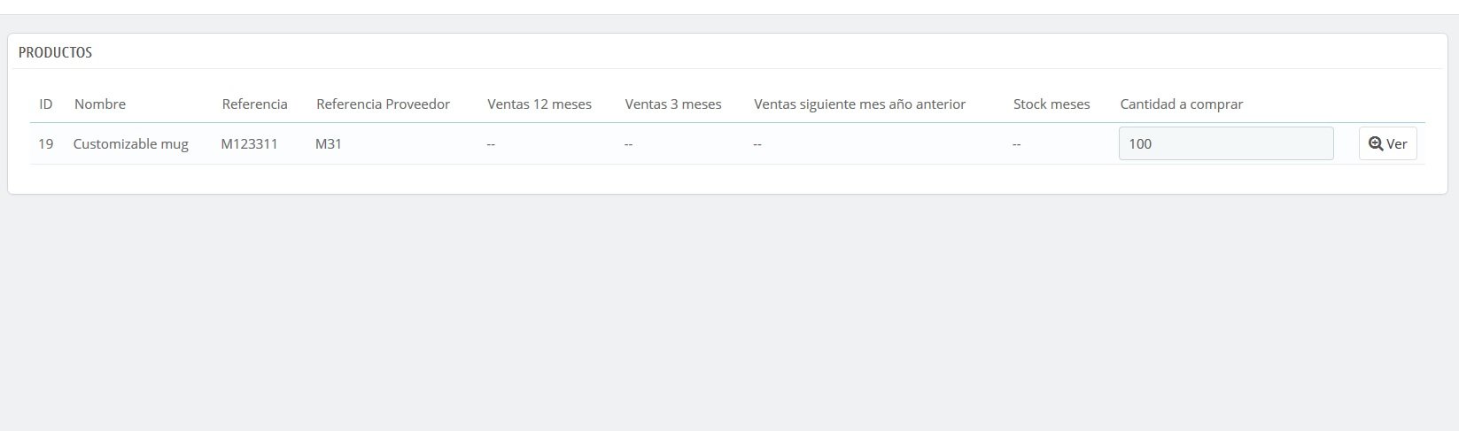

Pixefora D Posted February 26, 2019 Share Posted February 26, 2019 Hola. Necesito añadir inputs en un helper list. No se si existe alguna forma de hacerlo, actualmente lo he hecho con un callback para añadir el input donde quiero, pero no encuentro forma de meterle un botón submit ¿Existe alguna forma de hacerlo con helperlist? ¿O mejor crear un tpl para esto? Gracias y un saludo. Link to comment Share on other sites More sharing options...

Pixefora D Posted February 26, 2019 Author Share Posted February 26, 2019 Gracias por contestar. Me temo que no me sirve esta propuesta. Lo que to necesito es un submit que mande todo el formulario... no encuentro la forma de hacer esto por mas que leo la documentación. Me parece que ne va a tocar meter un tpl. Link to comment Share on other sites More sharing options...

Enrique Gómez Posted February 27, 2019 Share Posted February 27, 2019 Aunque el Helper list no esta pensado para editar la Grid (no hay ningún ejemplo de controlador nativo de prestashop que lo haga).. hay módulos que extendiendo los tpls de helper list y con javascript permiten editar la grid y hacer otro tipo de cosas que de serie no se puede. p.ej https://addons.prestashop.com/es/edicion-rapida/3910-dmu-quick-admin-of-your-product-database.html Etiquetando bien los campos (con el helperlist se pueden añadir clases) y con javascript (quizás con un evento onchange y por ajax en segundo plano) se debe poder hacer, aunque claro.. quizás valga mas la pena usar otro sistema.. saludos Enrique Link to comment Share on other sites More sharing options...
Pixefora D Posted February 27, 2019 Author Share Posted February 27, 2019 Gracias por las aclaraciones. Es para un módulo a medida, asi que no me voy a quemar los cascos y voy a meter un TPL con un formulario en la tabla y un submit. No necesito nada más complejo. 13 minutes ago, Enrique Gómez said: Aunque el Helper list no esta pensado para editar la Grid (no hay ningún ejemplo de controlador nativo de prestashop que lo haga).. hay módulos que extendiendo los tpls de helper list y con javascript permiten editar la grid y hacer otro tipo de cosas que de serie no se puede. p.ej https://addons.prestashop.com/es/edicion-rapida/3910-dmu-quick-admin-of-your-product-database.html Etiquetando bien los campos (con el helperlist se pueden añadir clases) y con javascript (quizás con un evento onchange y por ajax en segundo plano) se debe poder hacer, aunque claro.. quizás valga mas la pena usar otro sistema.. saludos Enrique No conocía ese módulo.., me lo apunto para futuros. Gracias! Link to comment Share on other sites More sharing options...
