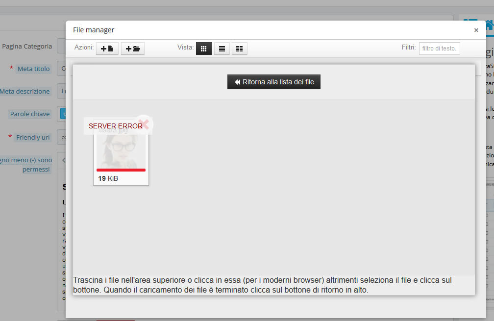

scarletl Posted February 26, 2019 Share Posted February 26, 2019 Salve dopo la migrazione di prestashop 1.7.4.4 da un server ad un altro non riesco piu' a caricare le immagini nel cms attraverso il file manager di prestashop Ogni volta che tento l'upload mi vien vuori ERRORE del SERVER (vedi immagine allegata) e il caricamento non va a buon fine. Il file manager mi permette di inserire nuove cartelle, rinominare i file e cancellarli, ma non mi permette l'upload Ho provato a cambiare via FTP i permessi nelle cartelle delle immagini ma il problema sussiste. Nessun problema col caricamento delle immagini del prodotto. L'errore sembra interessare solo l'upload delle immagini nella cartella e sottocartelle di cms Qualcuno sa darmi qualche suggerimento? Link to comment Share on other sites More sharing options...

scarletl Posted March 4, 2019 Author Share Posted March 4, 2019 mi spiace aver innescato una discussione cosi' accesa e poco costruttiva. Io sono una grafica che cerca di utilizzare al meglio i cms per offrire al cliente un prodotto valido ed efficiente. Non so configurare un server e mi appoggio su server a pagamento. Per l'e-commerce ho sempre lavorato col virtuemart trovandomi abbastanza bene. Ho voluto provare prestashop e devo dire che mi piace molto come piattaforma. Purtroppo per non oscurare un prestashop obsoleto preesistente non ho lavorato direttamente sul server del negozio ma su un altro di supporto, ergo l'installazione di prestashop è stata fatta sul server di supporto. Ora per non rifare tutto daccapo ho riversato i file del server di supporto su quello ufficiale via ftp. Ho creato un nuovo database e tramite phpMyadmin ho importato il database del server di supporto. Funziona tutto perfettamente tranne il problema che vi ho esposto. Vi ringrazio cmq di qualunque attenzione vogliate dare al mio post ma vi prego non litigate per me Link to comment Share on other sites More sharing options...
Sito Lab Posted March 4, 2019 Share Posted March 4, 2019 ciao non devi scusarti tu, tornando al tuo problema, attiva la modalità debug di prestashop vai in parametri avanzati e poi clicca su prestazioni una volta all'interno nella sezione modalità debug metti su si in "modalità debug" e salva adesso che la modalità debug è attiva procedi a carica una img come hai fatto in precedenza, dovrebbe restituirti un error, quindi posta qui l'eventuale errore che ti viene fornito Link to comment Share on other sites More sharing options...
scarletl Posted March 4, 2019 Author Share Posted March 4, 2019 (1/1) OutOfMemoryException Error: Allowed memory size of 134217728 bytes exhausted (tried to allocate 2129720 bytes) è il risultato del debug dovro' chiedere al server di aumentarmi il limite della memoria? Link to comment Share on other sites More sharing options...
Sito Lab Posted March 4, 2019 Share Posted March 4, 2019 questo messaggio lo noti quando provi a caricare una img (comunque si chiedi di aumentare) ? Link to comment Share on other sites More sharing options...
scarletl Posted March 4, 2019 Author Share Posted March 4, 2019 la memoria è stata portata da 128 a 1024. Il debug non restituisce nessun messaggio di errore ora ma il problema persiste. In fase di debug sembra che l'upload dell'immagine vada a buon fine ma quando la cerco nella lista dei file non la trovo. se tolgo la modalità debug invece da errore caricamento da subito come nella foto che ho allegato ad inizio discussione Link to comment Share on other sites More sharing options...
