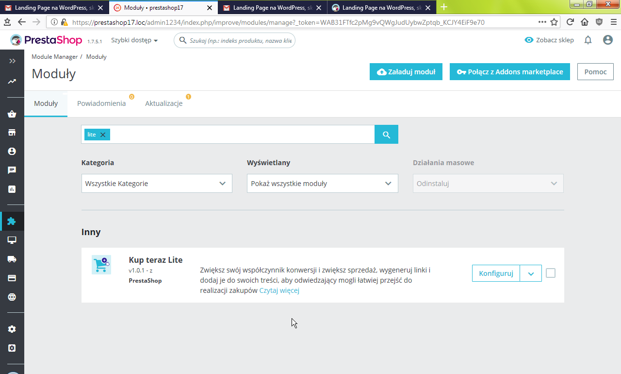

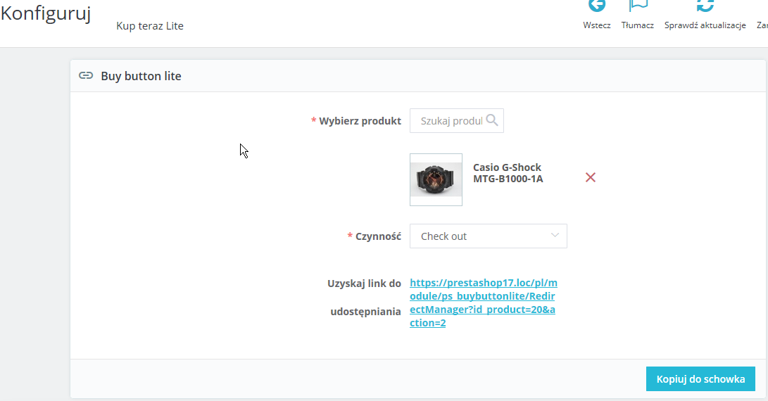

Można jeszcze trochę poprawić generowany link, by wyglądał przyjaźniej dla klikających, np:
https:// domena.loc/pl/module/ps_buybuttonlite/RedirectManager?id_product=20&action=1&id_product_attribute=null
ustawić na, np:
https:// domena.loc/pl/kup-teraz?id_product=20&action=1

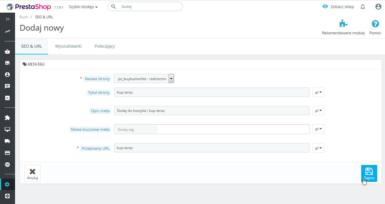

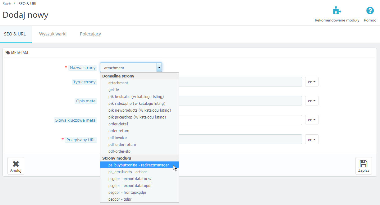

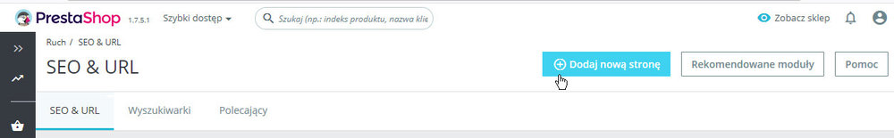

By taką możliwość uruchomić, trzeba w Preferencje > Ruch (i SEO) dodać nową stronę
Wybrać ps_buybuttonlite - redirectmanager
W Przepisany URL wpisać, np. kup-teraz
Po zapisaniu, w długim linku z modułu Buy button lite można zastąpić (niestety ręcznie moduł nie pokaże automatycznie krótkiej wersji) fragment module/ps_buybuttonlite/RedirectManager przepisanym kup-teraz
