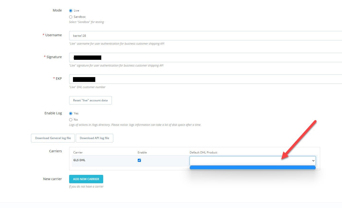

VBLED Posted May 27, 2023 Share Posted May 27, 2023 Ich habe zwei Module von silbersaiten, eines ist shipcloud, und ein anderes ist DHL, beide Module können nicht funktionieren, sie sind alle neueste Version. Die Liste sind alle leer, und sie sind schlechten Service, keine Unterstützung. Link to comment Share on other sites More sharing options...
