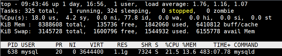

Sellmark Posted March 13, 2019 Share Posted March 13, 2019 Świetny wątek, dziękuję autorowi za poruszenie tematu. Wielokrotnie błądziłem po sieci w poszukiwaniu optymalnego configa dla PS, ale wygląda na to, że nie istnieje jako taki sprofilowany stricte pod nasz kochany e-commercowy framework. W załączeniu mój zrzut variables z sqla - prawdopodobnie pełen absurdów. Jest to efekt moich poszukiwań i zlepek różnych koncepcji optymalizacji MySQL @hakeryk2 co o nim sądzisz? Maszyna to 4x Intel(R) Xeon(R) CPU E5-2620 v4 @ 2.10GHz / 8 GB RAM / SSD 250GB - mam tutaj zahostowane 4 sklepy PS. z czego średnie obciążenie jak poniżej: mycnf.txt 1 Link to comment Share on other sites More sharing options...
hakeryk2 Posted March 13, 2019 Author Share Posted March 13, 2019 Szczerze statyczne dane z ptop średnio pomagają Warto podzielić się własnymi ustawieniami w my.cnf w etc/mysql lub porównać niektóre wartości z SHOW Variables; z konsoli mysql z tym co sam wrzuciłem u góry. Przydatnym narzędziem jest również mysqltuner który warto zainstalować, zostawić na tydzień i odpalić ponownie - otrzymasz wiele wskazówek które można poprawić, ale nie należy ich brać też za pewnik. Niektóre są absurdalnie przesadzone i tylko własne testy będą skutkować zwiększeniem wydajności. Polecam też zainstalować sobie narzędzie htop na VPS ponieważ w znacznie bardziej przejrzysty sposób prezentuje procesy Z własnego doświadczenia powiem też tyle, że nawet najlepsza optymalizacja mySQL nie pomoże jeśli będziemy mieli źle zoptymalizowane zapytania lub zapytania bez indeksów (te zapytania wyłapuje mysltuner) oraz gdy dyski na których są ulokowane bazy danych będą przeciążone i będzie kolejka dostępowa do odczytu i zapisu. EDIT: Dopiero zauważyłem, że dołączyłeś mycnf Tak więc porównaj swoje wartości do moich bo VPS są podobne, poczekaj na wyniki mysql tunera i zobacz co tam można jeszcze pozmieniać. Link to comment Share on other sites More sharing options...
