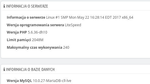

Witam, mam problem z wolnym działaniem sklepu https://www.swiatdzieckabochnia.pl/. Postawiony jest na serwerze dhosting.pl i Prestashop 1.6.1.8.  Kombinowałem już z ustawieniem cache'owania, wyłączyłem paczkę Merchant Expertise i w pliku classess/Tools.php dodałem dla addonsRequest return false, ale niewiele to pomogło. Dodatkowo na swoim serwerze na mydevil postawiłem wersję 1.6.1.23 i wrzuciłem backup bazy danych i działa to o wiele szybciej (https://lapami.citos88.usermd.net/). Może mnie ktoś naprowadzić czy problemem jest kiepski serwer czy może szukać problemu gdzieś w presta?
12 answers to this question
  • 0
Czasami wystarczy dostosować konfigurację serwera i/lub sklepu aby przyspieszyć. Nie znam tych serwerów więc nie oceniam.
Zauważ, że na stronach masz różne szablony i treści co może mieć wpływ na szybkość działania, pewnie też inaczej jest ustawiony cache, może inne moduły i konfiguracje php itp. itd.
Warto też zaktualizować sklep do najnowszej wersji 1.6 i podnieść używaną wersję php (chyba, że masz jakieś przestarzałe moduły z których nie możesz zrezygnować).

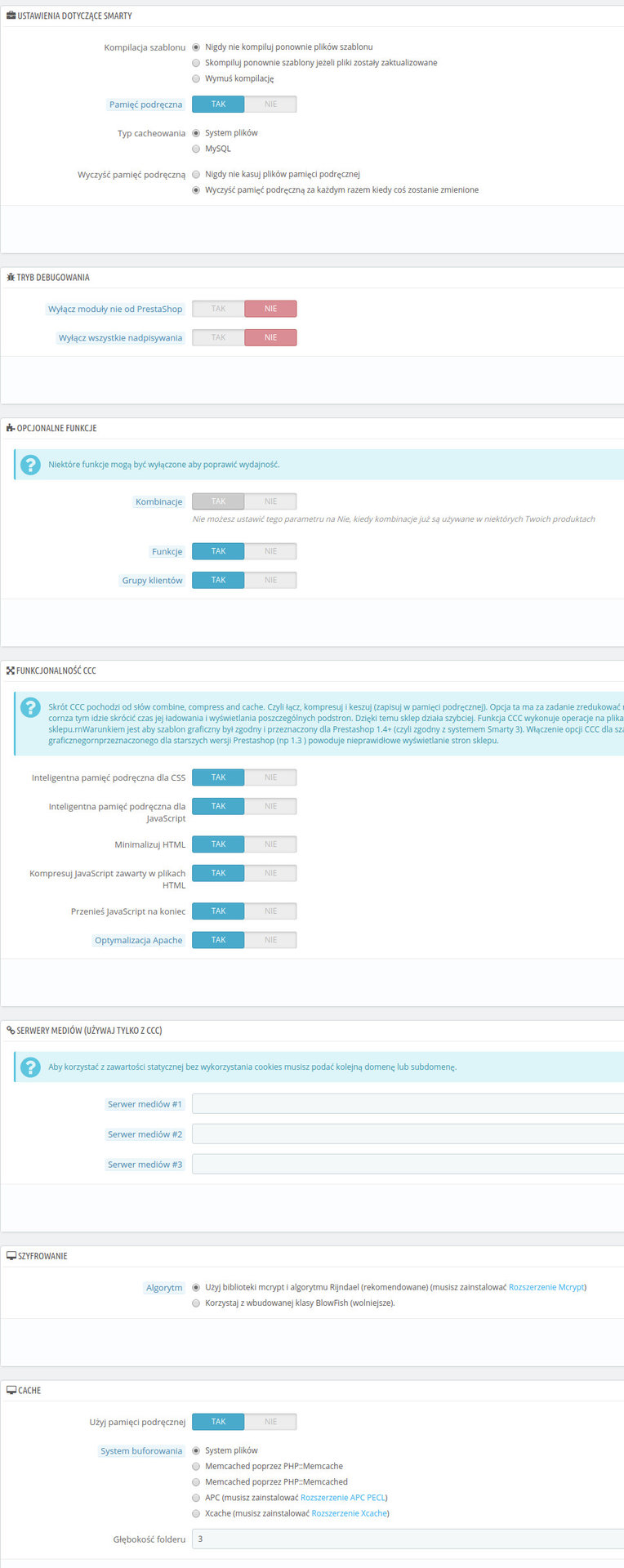

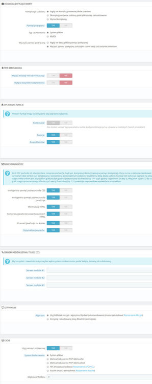

  • 0
Wiem, że to dziwne ale u mnie nie ma szans by opcja Użyj pamięci podręcznej na TAK dała cokolwiek. Zawsze opóźnia i wyłączenie jej całkowicie przyśpiesza sklep. Spróbuj wyłączyć tę ostatnią opcję (pamięć podręczna) i zostawienie wszystkiego innego tak jak masz na kilka dni i sprawdź jaki uzyskasz TTFB. Odznaczyłbym tylko jeszcze Minimalizuj HTML bo dość mocno obciąża to procesor hostingu.

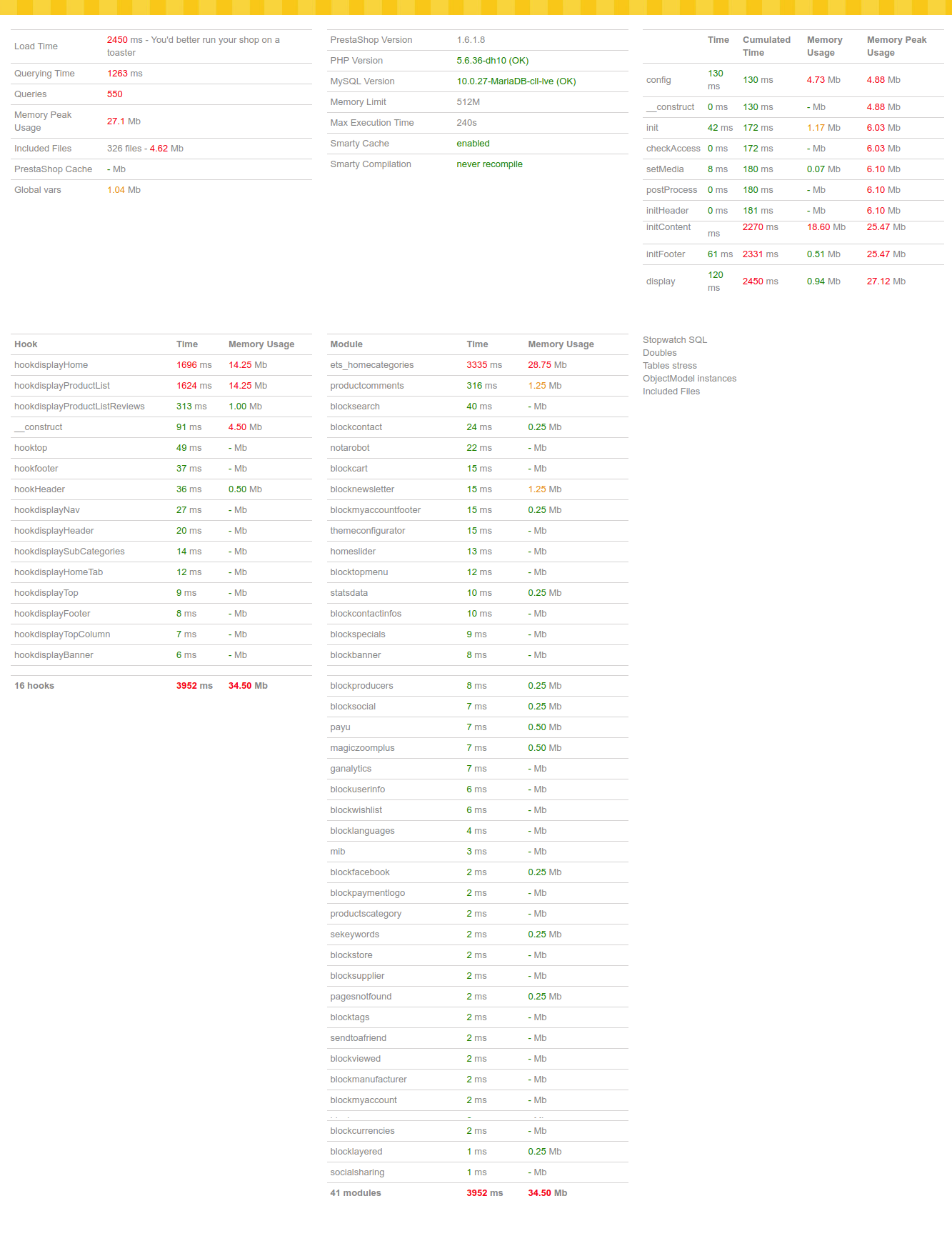

  • 0
Polecam włączyć też profilowanie wydajności, to potrafi pokazać który moduł zabiera ile czasu. Jeżeli jest jeden co się wyróżnia to trzeba myśleć o naprawieniu lub zastąpieniu go innym. Jeżeli wszystkie działają porównywalnie słabo - raczej myśleć o zmianie hostingu.
  • 0
Coś takiego pokazał na stronie głównej. Czyżby to moduł ets_homecategories zamulał?
  • 0
W sumie to nie pierwszy raz gdy ludzie narzekają na productcomments i pasowałoby się przyjrzeć temu modułowi ale też widać, że ets_homeproducts nie daje rady.
Strona główna, stroną główną - bardziej powinny interesować Cię podstrony produktów i tam też poszukaj problemów ;)
  • 0
W productcomments czas robi po prostu to, że wywołuje się on wielokrotnie na liście produktów dla każdego produktu, żeby wyświetlić ewentualne oceny. Wystarczy go odpiąć od hookDisplayProductlistReviews i jest spokój. No chyba, że komuś bardzo zależy na ocenach na liście produktów.
