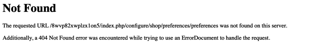

filipxd4 Posted February 19, 2019 Share Posted February 19, 2019 Cześć mam problem z certyfikatem ssl, a dokładniej chciałbym aby moja strona obsługiwała HTTPS jednak gdy chcę kliknąć aby sprawdzić czy mój sklep obsługuje HTTPS wyrzuca błąd :( Czy ktoś miał podobny problem? W załczniku wysyłam screena z problemem. Obsługuję Prestę 1.7.5.0 Link to comment Share on other sites More sharing options...
atx-serwis Posted February 20, 2019 Share Posted February 20, 2019 (edited) witam. rowniez mam podbobny problem. moja presta to 1.7.5.1 w momencie klikniecia w: Kliknij tutaj, aby sprawdzić, czy Twój sklep obsługuje HTTPS . wyskakuje mi blad [403] Forbidden : Dostęp zabroniony hosting w nazwa.pl Posiadam inne sklepy w wersji np 1.7.4 i wszystko gra z certyfikatem ssl Edited February 20, 2019 by atx-serwis (see edit history) Link to comment Share on other sites More sharing options...
Piotr K. Posted February 21, 2019 Share Posted February 21, 2019 Najprawdopodobniej macie źle skonfigurowane domeny na serwerach (do obsługi ssl, mniej prawdopodobne, że skopana jest konfiguracja certyfikatu ssl), czyli nie jest to bezpośrednio problem samej presty jako takiej. Zapewne trzeba zmienić ustawienia serwera lub przenieść pliki sklepu. Link to comment Share on other sites More sharing options...

Piotr K. Posted February 21, 2019 Share Posted February 21, 2019 To że jest z automatu nie znaczy że jest dobrze. Jak pisałem tego typu błędy to najczęściej problem po stronie konfiguracji serwera a nie sklepu, nie znam ich panelu ani obsługi i konfiguracji usług. Męcz obsługę hostingu aby Ci pomogli bo my nawet domeny nie znamy aby zweryfikować w czym może być problem. Link to comment Share on other sites More sharing options...
tworma Posted February 22, 2019 Share Posted February 22, 2019 Można zrobić test i utworzyć kopie plików .htaccess i index.php, a następnie usunąć je i stworzyć podstawowy plik .htaccess z przekierowaniem na ssl i plik nawet pusty index.html. Jeśli dalej będzie problem to znaczy że problem jest nie z prestą a z konfiguracją. Link to comment Share on other sites More sharing options...
