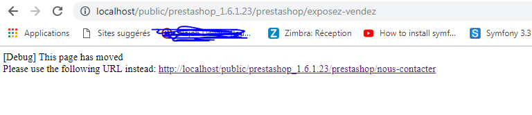

On 2/19/2019 at 10:24 AM, presta_prest said:
En fait j'ai créer un controller  et la vue que m'avez dit, mais j'ai toujours le même résultat. je m'excuse je n'ai pas compris comment faire pour faire pointer mon menu sur mon contrôleur.
Merci de me guider !
1 hour ago, doekia said:
En fait j'ai crée un controller qui s'appelle VenteController et j'ai fait un override de ce controller  (j'ai suit le même principe pour le ContactController)
j'ai crée un vue vente.tpl  dans laquelle j'ai mis le contenu du contact-form.tpl
puis , via le BO : préférences ->SEO & URL  : j'ai ajouté une page [ page : vente , nom de page ou titre : Nous contacter , url : nous-contacter ]
mais je n'ai pas arrivé à ce que je veux
