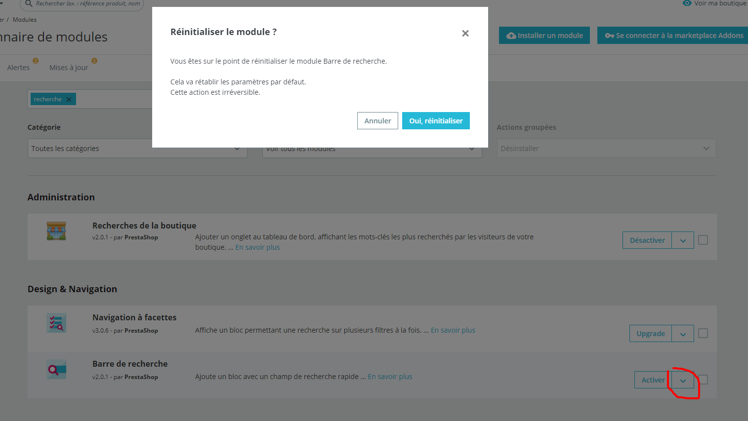

solsol69 Posted October 24, 2019 Share Posted October 24, 2019 il n'y a pas une configuration du module de recherche ou peut etre le reinitialiser? Link to comment Share on other sites More sharing options...
Sky Posted October 25, 2019 Author Share Posted October 25, 2019 C'est le module de recherche par défaut de Prestashop (barre de recherche classique) et il ne peut ni être configuré, ni ré-initialisé comme les autres modules ... 😕 Link to comment Share on other sites More sharing options...
solsol69 Posted October 25, 2019 Share Posted October 25, 2019 il me semble pourtant qu il est possible de le re initialiser. Link to comment Share on other sites More sharing options...
Sky Posted October 25, 2019 Author Share Posted October 25, 2019 Fichtre, je ne l'avais pas vu ... Je l'ai ré-initialisé, et cela ne change rien au résultat. Dès que les groupes de clients sont activés, pouf, plus de résultats ni de promos ... 😕 Link to comment Share on other sites More sharing options...
