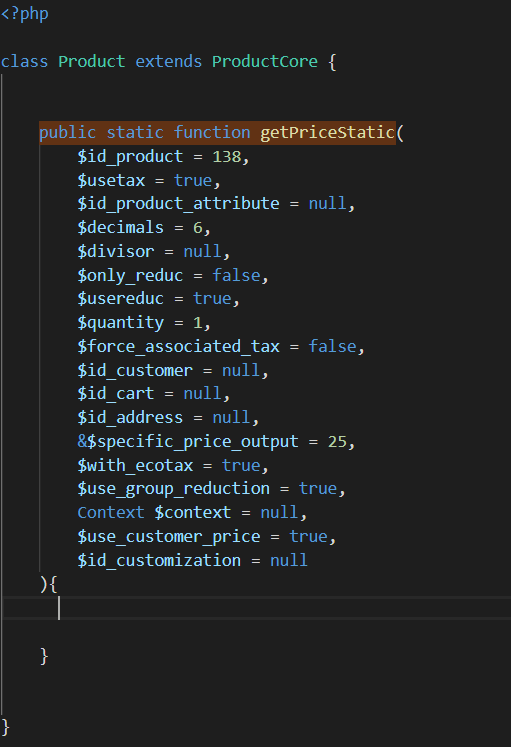

Arsen96 Posted February 17, 2019 Author Share Posted February 17, 2019 Merci pour votre réponse. Je débute avec Prestashop J'ai opté pour la fonction statique Product::getPriceStatic() . Voici ma classe d'override . Je souhaiterais que mon produit ayant l'id 138 ait le prix 25 (modification ). Cependant je ne sais que ce que la methode doit retourner pour que ma demande soit opérationnelle. Link to comment Share on other sites More sharing options...

Eolia Posted February 17, 2019 Share Posted February 17, 2019 Euh... il n'y a rien dans votre override et il ne faut surtout pas forcer l'$id_product ici Vous mettez une condition, en rapport avec votre module. If (in_array($id_product, array(138,150,xxxx) ) { le code natif de la fonction et au lieu du return final (qui renvoie le prix) vous effectuez vos calculs et renvoyez votre prix } else { return Parent::getPriceStatic($id_product, $usetax, $id_product_attribute, $decimals, $divisor, $only_reduc, $usereduc, $quantity, $force_associated_tax, $id_customer, $id_cart, $id_address, &$specific_price_output, $with_ecotax, $use_group_reduction, Context $context, $use_customer_price) } Link to comment Share on other sites More sharing options...
Eolia Posted February 17, 2019 Share Posted February 17, 2019 le Tools::getValue() ne fonctionne que par rapport au contexte et si un paramètre est transmis en $_GEt ou $_POST. Il faut savoir que cette fonction qui récupère le prix est appelée à plein d'endroits et pas seulement lors de la mise au panier. Or vous voulez avoir le même résultat partout où ce produit personnalisé sera utilisé avec ses champs remplis (BO ou FO) - Il faut que votre module enregistre ces id_produits spéciaux pour remplir le tableau utilisé comme déclencheur (if(in_array()) {... - si le produit matche et suivant l'id_cart du client, il faut récupérer les valeurs des customs enregistrées par ce client pour ce produit (Tout est en base de données) Là vous aurez tous les éléments pour forger votre prix perso. Link to comment Share on other sites More sharing options...
Eolia Posted February 17, 2019 Share Posted February 17, 2019 Modifier &$specific_price_output ne sert à rien, cette variable est recalculée dans la fonction suivante^^ Link to comment Share on other sites More sharing options...
