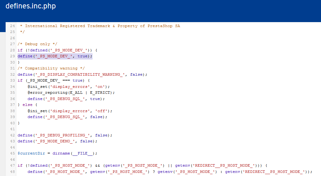

JapanParts24 Posted February 17, 2019 Author Share Posted February 17, 2019 (edited) Hallo hab wie in dem Post beschrieben die Datei so abgeändert nur ändert sich an der Fehlermeldung bei mir nichts. Edited February 17, 2019 by JapanParts24 (see edit history) Link to comment Share on other sites More sharing options...

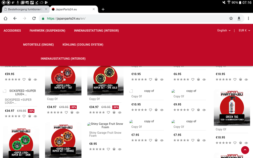

eleazar Posted February 17, 2019 Share Posted February 17, 2019 Die Registrierung als Kunde scheint aber im Template nicht vorgesehen sein. Zumindest finde ich keinen Login-Link im Header. Man kann lediglich Sprache und Währung wählen. Vermutlich der Grund für diese shopinterne Fehlermeldung. War der der Seitenaufbau eigentlich immer schon so quälend langsam oder ist das nur auf einem Tablet so? Und was hat es mit dem ganzen Artikeln auf sie, die als "copy of" firmieren? Sofern sie auf dem Tablet nicht von dem überdimensionierten Menü verdeckt werden, das ständig rauf und runter geht! Link to comment Share on other sites More sharing options...

NSN Posted February 17, 2019 Share Posted February 17, 2019 Hast du nach dem deinstallieren der Module auch geschaut ob sie wirklich weg sind? Eventuell sind noch Reste vorhanden wenn es vor der Installation der Module ging und nun, auch nach der Deinstallation nicht mehr. Zu Seitenaufbau, der ist auch über den PC langsam. Ich dachte mir zuerst nichts dabei da ich aus Japan darauf zugreife und das ein Grund sein kann aber eleazar hat ja selbiges Problem auf dem Tablet. Auch das zweizeilige Menü wäre besser einzeilig. Da es sich beim scrollen automatisch oben anheftet geht viel von der Bildfläche verloren und auf einem kleinen Notebook ist das dann recht unangenehm. Link to comment Share on other sites More sharing options...
JBW Posted February 17, 2019 Share Posted February 17, 2019 Dennoch sollten bei aktivierten Debug Modus ja die Details der Fehlermeldung sichtbar sein. In 1.7. kannst du den Debug Modus auf einfach im Backoffice einschalten (Erweiterte Einstellungen -> Leistung). Probier doch noch mal und poste dann hier die Details. Link to comment Share on other sites More sharing options...

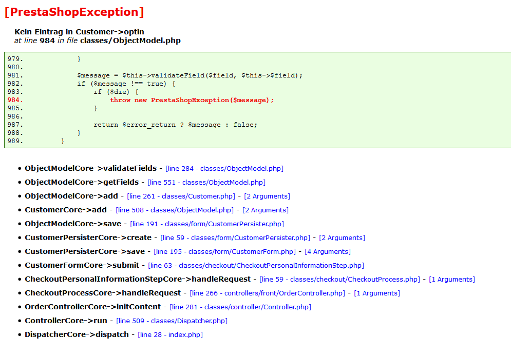

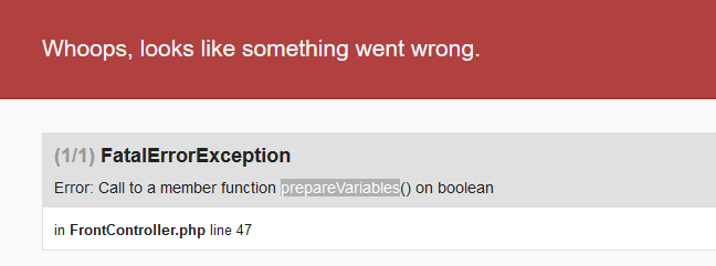

eleazar Posted February 17, 2019 Share Posted February 17, 2019 Der eigentliche Fehler taucht hier gar nicht auf. Spannend wird's dagegen, wenn man aktuell deine Seite aufruft. Da kommt nämlich ein neuer Fehler, und der scheint in die richtige Richtung zu gehen: Leider sind die Debug-Fehlermeldung in 1.7 wesentlich unpräziser als in den Vorgängerversionen. Da wäre nämlich angezeigt worden, ob der fehlerhafte Code sich im Core oder in einem Override befindet. Deshalb ist man dann weiter auf Vermutungen angewiesen. In diesem Fall ist es nicht ganz so schwer, denn im Original der FrontController.php gibt es einen solchen Aufruf nicht - und es gibt in 1.7.5.0 auch keine Funktion/kein Objekt namens prepareVariables(). Das lässt darauf schließen, dass irgendein Modul mit einem Override der /controllers/classes/FrontController.php arbeitet und dieses, wie bei unsauber programmierten Modulen häufiger der Fall, sich auch nach der Deinstallation noch im Override-Verzeichnis befindet. Um dies zu überprüfen, solltest du in den Vezeichnisses der zuletzt installierten Module nachsehen, ob sich dort ein Unterverzeichnis override befindet. Falls ja, müssen - sofern sich diese Overrides noch im Stammverzeichnis gleichen Namens befinden - auch diese Restbestände gelöscht werden. Aber das ist nur eine mögliche Erklärung. Es können auch fehlende Rechte in einem bestimmten Verzeichnis sein, oder - ich komme noch mal darauf zurück - das fehlende Login im Header, das möglicherweise aufgrund eines Modul-Fehlers (im Social-Login-Modul?) verschwunden ist. Denn die einzig verwertbare Fehlermeldung in dem von dir geposteten Debug-Auszug ist ja, dass es keinen Eintrag gibt im Datenbankfeld optin der Tabelle ps_customer. In diesem Fall wäre dann natürlich auch jede Abfrage, ob der Wert des Feldes 0 (false) oder 1 (true) ist, unsinnig. Merkwürdig dabei ist allerdings, dass es eigentlich einen geben müsste, denn der Defaultwert ist 0. Link to comment Share on other sites More sharing options...
