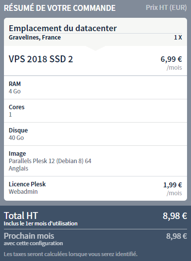

magicbel Posted February 18, 2019 Share Posted February 18, 2019 Alternative : Un vps. Bon faut mettre un peu les mains dans le linux aussi. (ou sinon installer Plesk ) Link to comment Share on other sites More sharing options...
P i l o u Posted February 18, 2019 Share Posted February 18, 2019 C'est chez quel hébergeur ton VPS magicbel stp ? Link to comment Share on other sites More sharing options...
magicbel Posted February 18, 2019 Share Posted February 18, 2019 (edited) Vps OVH https://www.ovh.com/fr/vps/vps-ssd.xml Pour avoir une idée, j'ai un client qui tourne sur ce VPS (SSD-2) avec 6 boutiques (multi-boutiques) & 3000 ref. Forcément un dédié serait top mais on est plus du tout dans la même gamme de prix Edited February 18, 2019 by magicbel (see edit history) 1 Link to comment Share on other sites More sharing options...
