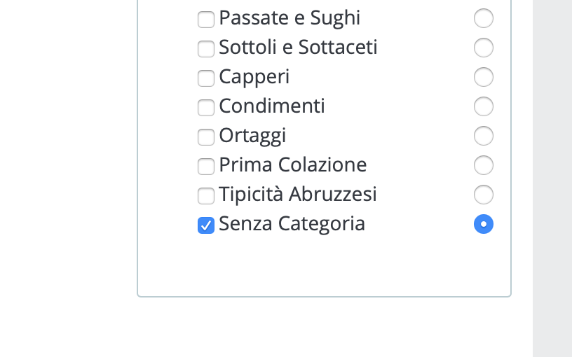

Si... tutti attivi. Infatti se apro un prodotto dal backend, e semplicemente clicco sulla categoria a cui l'ho già assegnato tramite script (e risulta assegnato perché è già selezionato con tanto di spunta categoria principale) e salvo, miracolosamente diventa visibile nel frontend....

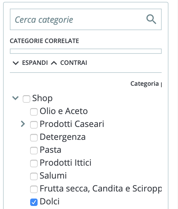

Oppure prendo un prodotto, che magari ha più di una categoria assegnata. Se tolgo la spunta ad una delle due, "scompare" anche l'altra pur restando selezionata (vedi foto)....
