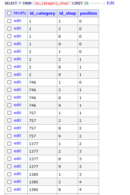

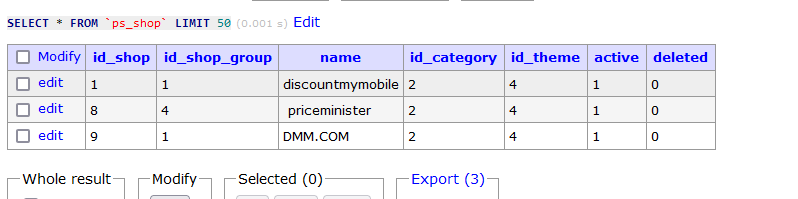

yoyo64 Posted December 20, 2022 Share Posted December 20, 2022 bonjour j'ai eu un problème similaire âpres avoir crée une seconde boutique plus de catégorie dans la boutique . uniquement visible dans le groupe dans l'admin. le id 9 et la nouvelle boutique j'ai tester insert ignore into ps_category_shop(id_shop, id_category, position) select 2, id_category, position from ps_category_shop where id_shop = 9; mais ca a pas fonctionné ou je me suis planté si quelqu'un peux m’aider Link to comment Share on other sites More sharing options...
yoyo64 Posted December 22, 2022 Share Posted December 22, 2022 bonjour problème réglé en supprimant les catégories inutiles et aussi une catégorie poubelle pour le module store commander Link to comment Share on other sites More sharing options...
