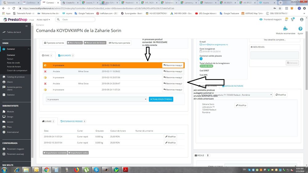

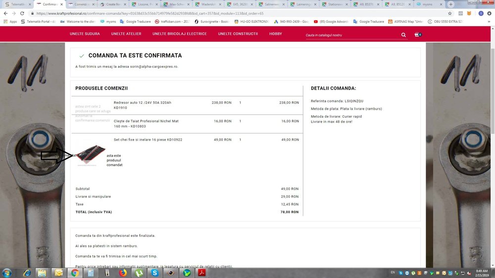

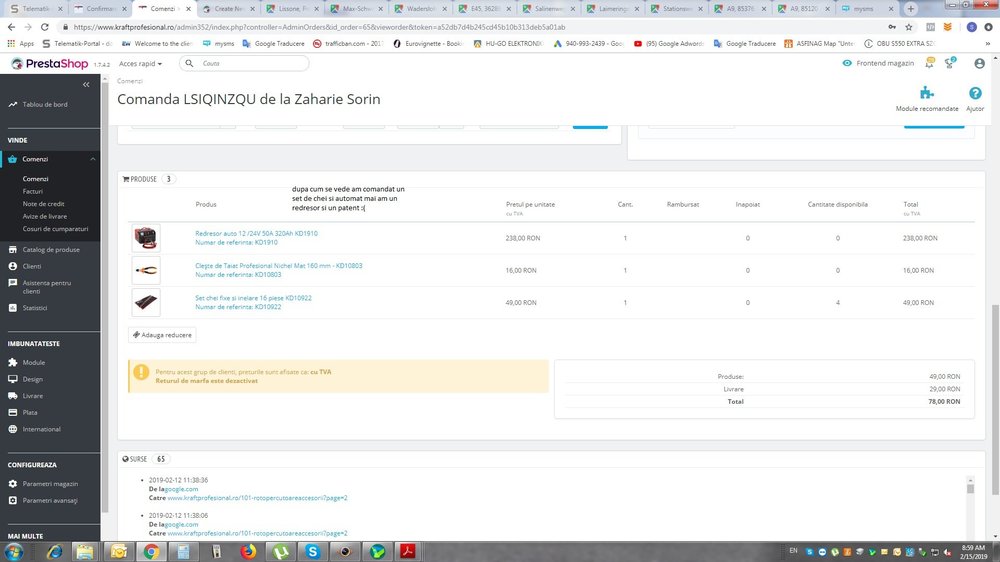

sorinsxtj Posted February 15, 2019 Share Posted February 15, 2019 Buna ziua, folosesc versiunea 1.7.4.2 si am o problema destul de enervanta care a aparut din senin. Atunci cand fac o comanda pe site pe langa produsul ales ,la finalizarea comenzii se mai adauga automat 2 produse aleatorii. pretul comenzii este cel corect dar mai apar doua produse. In BO la comenzi , este o varza totala. cele 2 produse aleatorii au statusul IN PROCESARE si UNULAT dar cu o data mai veche 24.09.2018 iar produsul comandat statusul IN PROCESARE cu data corecta. De asemni nu se genereaza nici o factura sau aviz de livrare. dar o sa adug cateva poze poate isi da cineva seama ce se intampla si ma poate ajuta. Poate fi baza de date corupta? HELP! Link to comment Share on other sites More sharing options...
