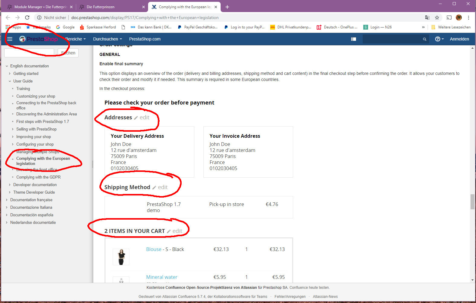

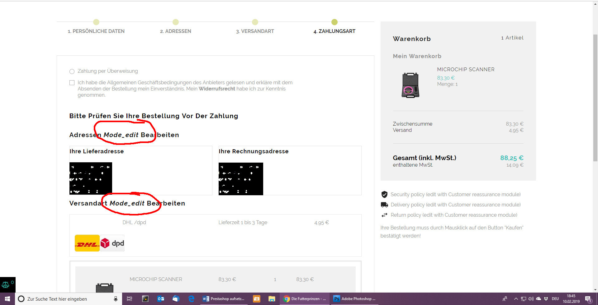

Jance Posted February 14, 2019 Share Posted February 14, 2019 (edited) Hallo zusammen, kann mir ja jemand helfen bei meinem Problem im Checkout! Die Funktion der Adresse bzw. des Artikels. Anbei mal zwei Bilder von dem Istzustand und dem Sollzustand. Rot umrandet zu sehen ´Mode_edit`anstatt dem ´Stift´ zum editieren. Auch der Link funktioniert nicht. Installiert sind nur PS + DSGVO + Template, ansonsten sauber. Der Hersteller vom Template hat Fehler seinerseits schon ausgeschlossen. Wie auf dem zweiten Bild sollte es ungefähr aussehen! Jemand einen Tipp? Beste Grüße, Jan Edited February 14, 2019 by Jance ein Bild zuviel (see edit history) Link to comment Share on other sites More sharing options...

Anymore Posted March 19, 2019 Share Posted March 19, 2019 Hallo zusammen Ich habe das gleiche Problem (Anzeige "mode_edit" anstelle der Bearbeiten-Icone), der Click-Event (/themes/core.js) wird zwar gestartet, dieser läuft aber ohne Fehlermeldung in's Leere ... Ich verwende ein anderes Template, (https://www.templatemonster.com/prestashop-themes/57832.html) und das angestossene Script ist ein PS-Core Script. Ich warte zwar noch auf ein Feedback des Template-Entwicklers aber habt Ihr eventuell eine Idee woran das liegen kann ? Der Hinweis "Da gibt es nur einen Tipp: Glaub dem Entwickler des Templates nicht!" von "elezar" ist da wenig hilfreich ... Gruss an Alle Anymore Link to comment Share on other sites More sharing options...
eleazar Posted March 19, 2019 Share Posted March 19, 2019 vor 45 Minuten schrieb Anymore: Der Hinweis "Da gibt es nur einen Tipp: Glaub dem Entwickler des Templates nicht!" von "elezar" ist da wenig hilfreich ... Das ändert aber nichts daran, dass es stimmt! Denn beim Standard-Template funktioniert es ja. Es wäre übrigens hilfreich, du würdest uns Deine genaue Versionsnummer von 1.7 mitteilen. Denn schon daran kann die Template-Kompatibilität scheitern. Es wird immer noch an 1.7 herumgebastelt. Deshalb ist auch die Angabe bei Template-Monster, Dein Template sei kompatibel mit 1.7x wenig hilfreich. Wenn es mit 1.7.0 oder 1.7.1 kompatibel ist, muss es nämlich noch lange nicht mit 1.7.4 oder gar 1.7.5.1 kompatibel sein. Da PrestaShop 1.7 immer noch in der Entwicklungsphase steckt, kommen die Fremdanbieter oft nicht nach, weil sie die ständigen Änderungen gar nicht mitbekommen. Übrigens wird im Bild oben nicht "mode_edit" angezeigt sondern "Mode_edit". Groß- und Kleinschreibung kann man nicht einfach beliebig variieren. Nur die kleingeschriebene Variante kommt korrekterweise vor. Die oben angezeigte Gesamtübersicht im Checkout wird übrigens vom Modul ps_legalcompliance erzeugt und ist nicht PrestaShop-Standard. Das Modul dürfte Entwicklern außerhalb Europas, sofern sie sich da nicht genau auskennen, eh unbekannt sein. Link to comment Share on other sites More sharing options...
