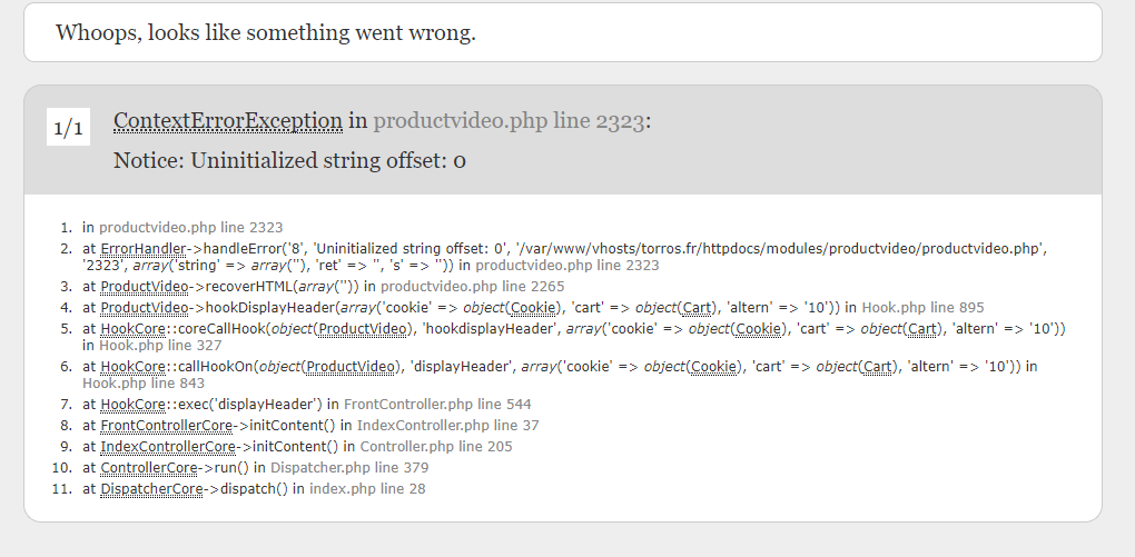

cycy Posted February 13, 2019 Share Posted February 13, 2019 Bonjour, j'ai mis un de nos sites en mode debug et c'est une catastrophe pure et simple niveau erreur. J'essaye de résoudre ceci car nous avons un autre gros soucis, sur ce site, une mise à jour des données se fait la nuit, hors chaque matin nous avons un soucis de prix, un soucis avec des marques qui disparaissent, une lenteur incroyable du site .... Quelqu'un saurait m'en dire plus concernant cette erreur ??? j'ai voulu désactiver la fonction qui pose problème mais là je n'ai plus eu de site. J'ai testé également de virer les fonctions surchargées et je me suis retrouvée avec une jolie erreur 404. sans pouvoir passer par le mode debug je me retrouve bloquée pour l'instant alors vraiment si quelqu'un pouvait m'en dire plus ce serait chouette. je vois bien que le tableau retourne une fonction vide ... Pour l'instant je fais des tests sur certains modules ... Je ne sais pas si c'est une tâche automatique lancée sur le serveur qui est à la base de ce problème ou si c'est un conflit entre modules prestashop.... Merci beaucoup à ceux ou celles qui sauront m'aider car là je tourne en rond Link to comment Share on other sites More sharing options...

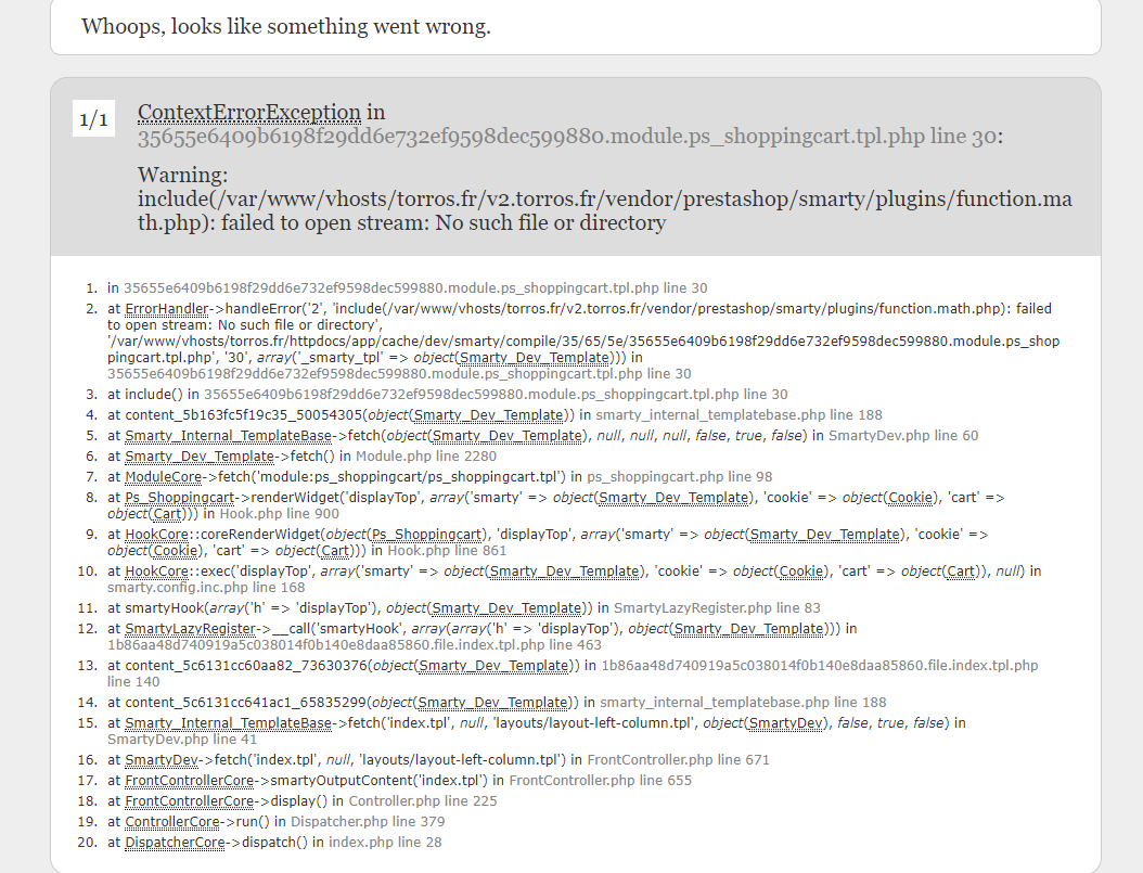

cycy Posted February 13, 2019 Author Share Posted February 13, 2019 Là j'ai désactivé le module "vidéo de produits", j'ai cette erreur là maintenant .... Link to comment Share on other sites More sharing options...
Janett Posted February 13, 2019 Share Posted February 13, 2019 S'il s'agit de ce module https://addons.prestashop.com/fr/video-musique/18091-videos-pour-les-produits-youtube-vimeo.html Êtes vous à jour de a dernière version ? Contacter le développeur pour lui demander assistance Link to comment Share on other sites More sharing options...
cycy Posted February 13, 2019 Author Share Posted February 13, 2019 bonjour, oui il est à jour ... ce site est rempli d'erreurs, je présume un conflit dans le prestashop mais quoi ???? Link to comment Share on other sites More sharing options...
Janett Posted February 13, 2019 Share Posted February 13, 2019 Le code de ce module est peut-être incompatible avec votre version de PHP ? Quelle version de Prestashop, du module et de PHP utilisez-vous ? Avez-vous contacter le développeur de ce module ? Il s'agit d'un module que vous avez acheté, vous devez donc vous tourner vers leur service client pour obtenir assistance Link to comment Share on other sites More sharing options...
cycy Posted February 13, 2019 Author Share Posted February 13, 2019 je pense avoir un problème de cache smarty je ne suis pas certaine car j'ai vidé le cache et j'ai encore une autre erreur désormais ... Link to comment Share on other sites More sharing options...

GRAFYKDESIGN/ICARUS Posted February 14, 2019 Share Posted February 14, 2019 On 2/13/2019 at 5:27 PM, cycy said: J'ai réussi à rendre mon site plus rapide en activant deux modules (pagecache et pagespeed) bonne idée ?? mauvaise idée ?? à savoir que le site se met à jour par des requêtes automatiques niveau produits catégories etc ... Expand Bonjour, Attention, au préalable, il convient de réparer votre bug. Désactivez le cache, purgez le manuellement côté FTP éventuellement. Voyez si le problème persiste. SI oui, inspectez les logs serveur. Si besoin d'aide: https://www.reparation-prestashop.fr Link to comment Share on other sites More sharing options...
