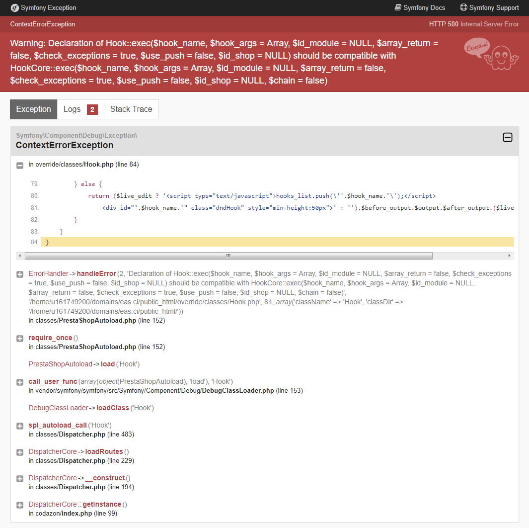

Warning: Declaration of Hook::exec
saditens
Buonasera a tutti questa sera prestashop mi ha fatto una sorpresa..mi da questo errore Warning: Declaration of Hook::exec($hook_name, $hook_args = Array, $id_module = NULL, $array_return = false, $check_exceptions = true, $use_push = false, $id_shop = NULL) should be compatible with HookCore::exec($hook_name, $hook_args = Array, $id_module = NULL, $array_return = false, $check_exceptions = true, $use_push = false, $id_shop = NULL, $chain = false)   se vado in debug. Qualcuno sa cosa devo fare?
Grazie

Hello All,
I hope you are well, I have the same problem. So, please if you have some answers that I am a taker.
Many thanks :)
Ciao a tutti,
Spero che tu stia bene, ho lo stesso problema. Quindi, per favore se hai delle risposte che sono un acquirente.
Grazie molto :)
Scusa, non avevo visto la tua risposta.
Modifica:
public static function exec($hook_name, $hook_args = array(), $id_module = null, $array_return = false, $check_exceptions = true, $use_push = false, $id_shop = null)
da:
public static function exec($hook_name, $hook_args = Array, $id_module = NULL, $array_return = false, $check_exceptions = true, $use_push = false, $id_shop = NULL, $chain = false)
