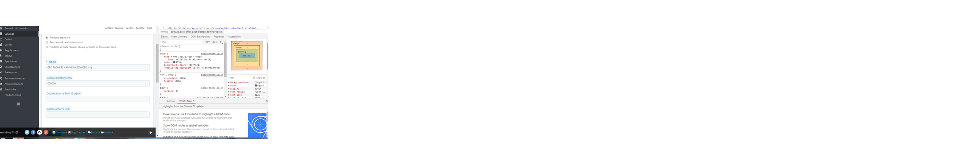

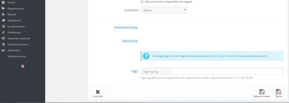

Pianetasvapo Posted February 12, 2019 Share Posted February 12, 2019 Buongiorno, potreste aiutarmi a risolvere questo problema che si è presentato qualche giorno fa? All'improvviso è scomparsa la casella per inserire dal back office la possibilità di descrivere il prodotto. Come si vede dalla foto allegata manca sia la meta descrizione che la descrizione completa Grazie a tutti Link to comment Share on other sites More sharing options...

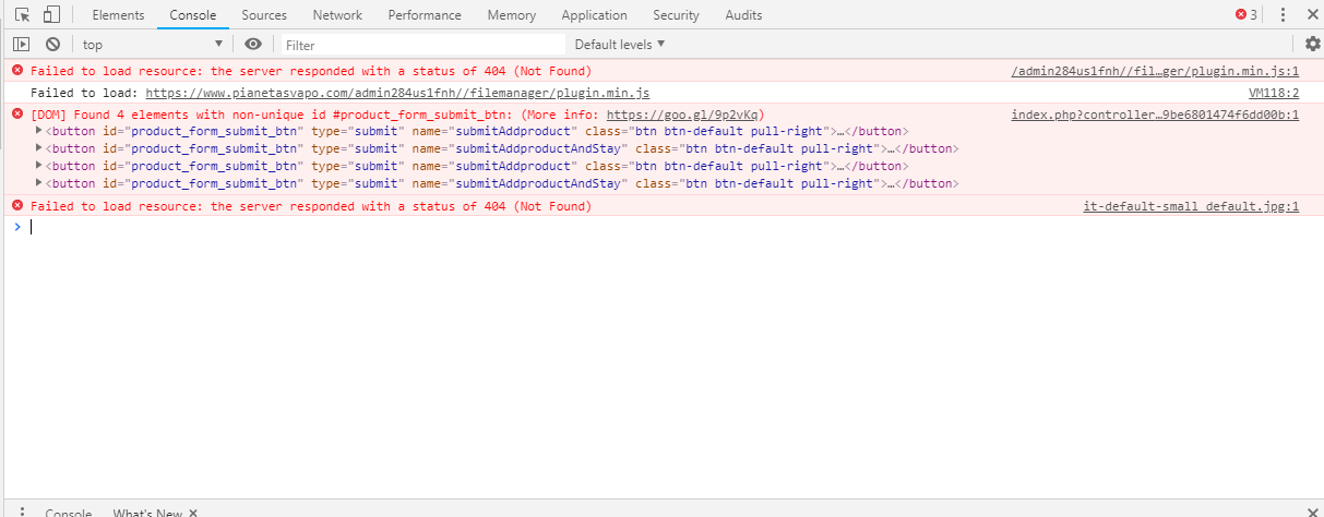

Pianetasvapo Posted February 12, 2019 Author Share Posted February 12, 2019 1 hour ago, Giuseppe C. said: Ciao, hai effettuato qualche installazione o aggiornamento ultimamente? Prova ad attivare la visualizzazione errori in Prestashop oppure controlla se sono presenti errori nella console di Chrome Questi ultimi sono accessibili da Google Chrome digitando il tasto F12 della tastiera Nel tab Console è possibile visualizzare i vari messaggi della console come eventuali errori: Ciao, innanzitutto ti saluto e ti ringrazio per la risposta. Non ho aggiorrnato e installato nulla. Come si attiva la visualizzazione errori da Prestashop? Sulla tab ecco cosa mi esce. Scusa ma sono alle prime armi non sono molto esperto, devi avere un po' di pazienza... Grazie! Link to comment Share on other sites More sharing options...
Giuseppe C. Posted February 12, 2019 Share Posted February 12, 2019 Per abilitare/disabilitare la modalità DEBUG è necessario editare il file defines.inc.php che si trova all’interno della cartella config. All’interno del file devi mettere a TRUE questa riga define(‘_PS_MODE_DEV_’, true); Lo screen non si vede... troppo piccolo. Tra le tab devi selezionare 'Console' Link to comment Share on other sites More sharing options...

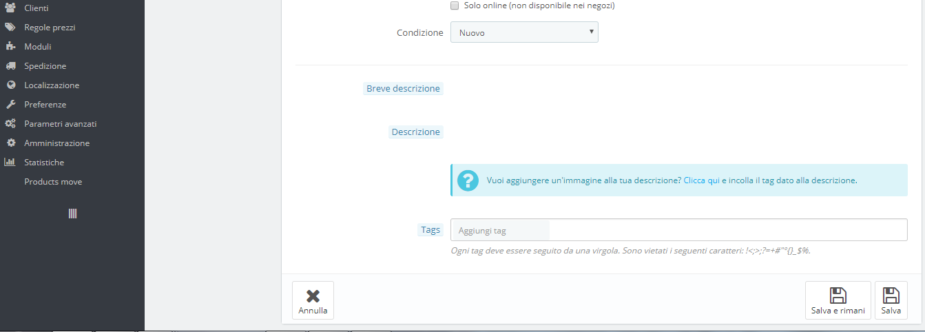

Pianetasvapo Posted February 12, 2019 Author Share Posted February 12, 2019 Ciao, ho fatto come detto, editato il file in true e ora? Di seguito lo screen più grande. Grazie mille Link to comment Share on other sites More sharing options...

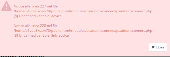

Pianetasvapo Posted February 12, 2019 Author Share Posted February 12, 2019 Scusa ora dall'accesso mi escono questi errori... Link to comment Share on other sites More sharing options...
Giuseppe C. Posted February 12, 2019 Share Posted February 12, 2019 Questi non sono errori bloccanti... puoi disattivare la visualizzazione degli errori. Link to comment Share on other sites More sharing options...

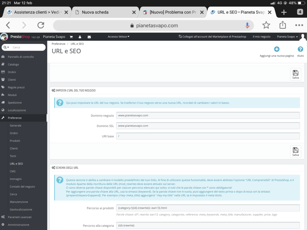

Giuseppe C. Posted February 12, 2019 Share Posted February 12, 2019 35 minutes ago, Smokinstudio said: Ciao, ho fatto come detto, editato il file in true e ora? Di seguito lo screen più grande. Grazie mille Questo è il problema... non riesce il recupero di questo file. Per favore puoi inviare uno screen di ' IMPOSTA L'URL DEL TUO NEGOZIO' presente in Preferenze/URL e SEO? Link to comment Share on other sites More sharing options...

Pianetasvapo Posted February 12, 2019 Author Share Posted February 12, 2019 8 hours ago, Giuseppe C. said: Questo è il problema... non riesce il recupero di questo file. Per favore puoi inviare uno screen di ' IMPOSTA L'URL DEL TUO NEGOZIO' presente in Preferenze/URL e SEO? Link to comment Share on other sites More sharing options...
