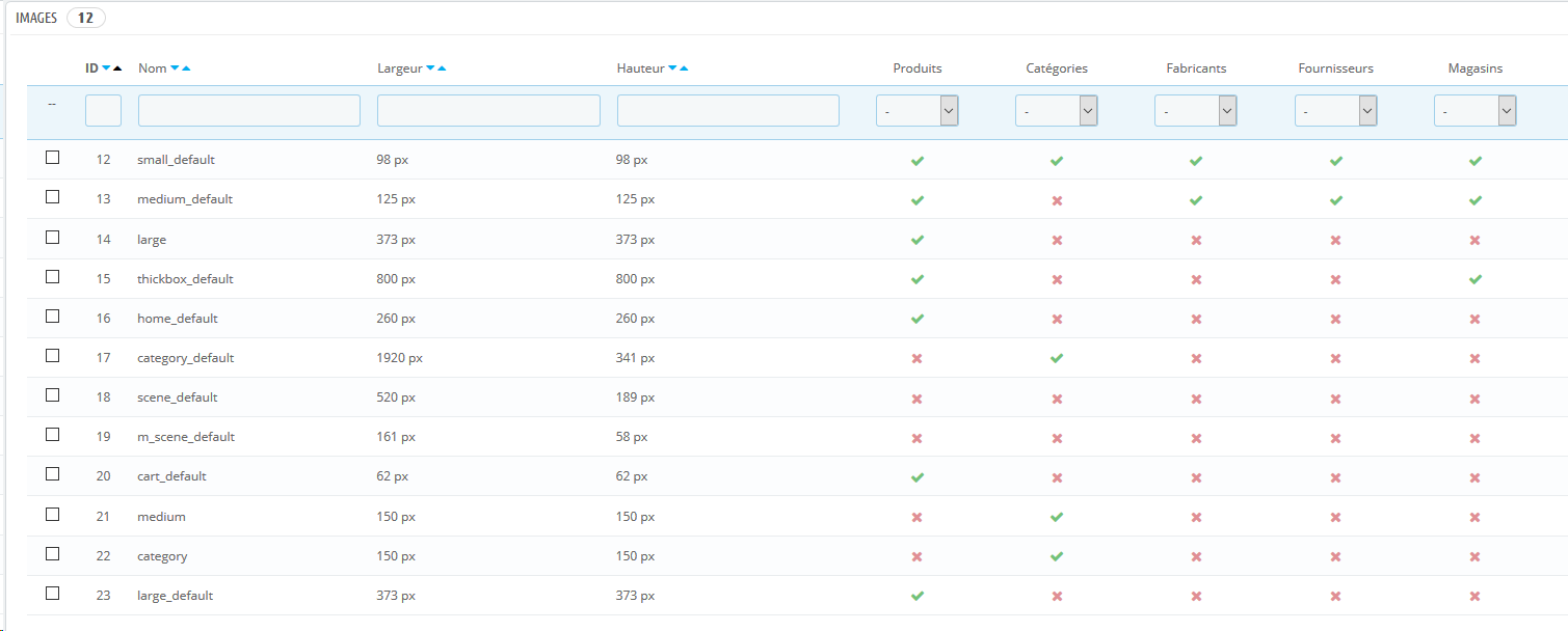

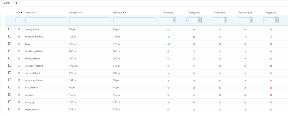

Coffee-webstore Posted February 12, 2019 Author Share Posted February 12, 2019 Bonjour, Merci pour votre réponse. Fichier à l'entrée : 1920 x 341 pixels, jpg, 58ko. Fichier uploader sur prestashop : 1920 x 341 pixels, jpg, 98.16 ko. Configuration de la section image, c'est bien ça ? Merci pour votre aide ! Link to comment Share on other sites More sharing options...
Mediacom87 Posted February 12, 2019 Share Posted February 12, 2019 Et le niveau de compression des jpg envoyés ? C'est en dessous dans la conf images Link to comment Share on other sites More sharing options...

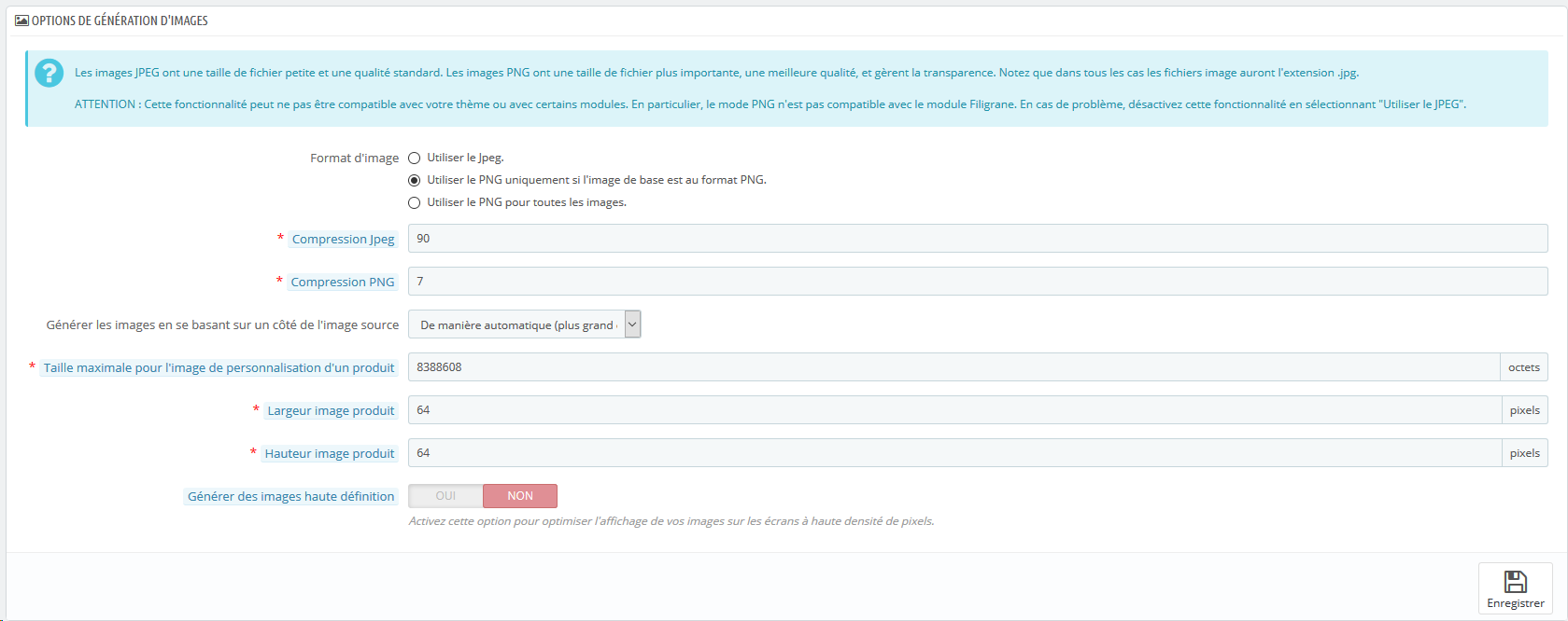

Coffee-webstore Posted February 12, 2019 Author Share Posted February 12, 2019 Oui le voilà : Merci de votre aide, Link to comment Share on other sites More sharing options...
Mediacom87 Posted February 12, 2019 Share Posted February 12, 2019 PrestaShop retravaille les images après leur upload, le soucis que vous rencontrez vient certainement de là, mais l'écart me parait important tout de même. Vos images originales sont bien compressées avant ? Essayez l'upload de vos images en mettant 100 dans la compression jpg des fois que cela évite le retraitement inutile. Link to comment Share on other sites More sharing options...
Coffee-webstore Posted February 12, 2019 Author Share Posted February 12, 2019 Merci je vais essayer, mais l'image est bien exporter pour le web depuis photoshop puis compressée via un outil en ligne de type Optimizilla pour réduire encore son poids. Link to comment Share on other sites More sharing options...
Coffee-webstore Posted February 12, 2019 Author Share Posted February 12, 2019 Bonjour, Je viens de tester de mettre 100 en compression jpg, mais aucune différence sur le poids... Est-ce que vous auriez une autre idée ? Merci, Link to comment Share on other sites More sharing options...
