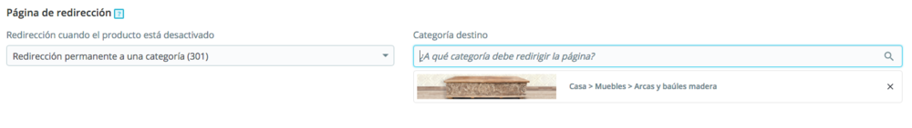

He desactivado varios productos porque están sin stock y claro, se crea un error 401. Usando las redirecciones del apartado SEO en el producto he establecido que se redirija a una categoría pero no está funcionando. He probado con redirección 301, 302 pero ninguna funciona.
La URL del producto desactivado es esta: https://www.conely.es/tienda/baul-estilo-rustico-con-herrajes
Estoy usando la versión de Prestashop: 1.7.2.3
Gracias!

Antes que nada te comento que si tu plan es re-activar el producto en algún momento, la redirección no debería ser de tipo 301, sino de tipo 302. Respecto a que la redirección no se ejecuta, prueba a regenerar las URL amigables, lo puedes hacer desactivandolas y activandolas de nuevo, desde luego guardando los cambios en cada cambio, puedes habilitar tambien el modo debug para que revises si existe algun problema de codigo en medio. También prueba a desactivar todos los override para descartar el problema de alguno de estos archivos. Debo comentarte adeas que estas en unas de las primeras versiones de PS 1.7 las cuales tenían demasiados bugs, esto funciona a la perfección en PS 1.7.5
