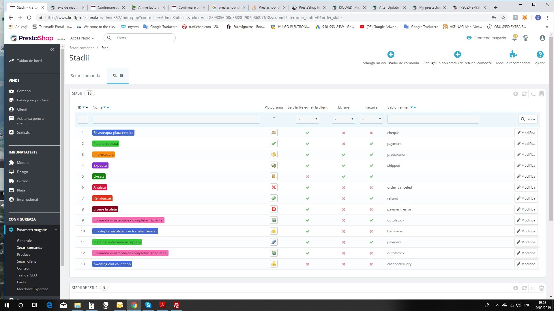

AdrianyMG Posted February 10, 2019 Share Posted February 10, 2019 salut , Mergi pentru inceput BO > Parametri magazin > setari comanda > stadii . Verifica acolo pentru stadiul in care se afla comanda daca ai activat sau nu generarea la ceea ce ai nevoie ( factura , aviz , etc ) Link to comment Share on other sites More sharing options...

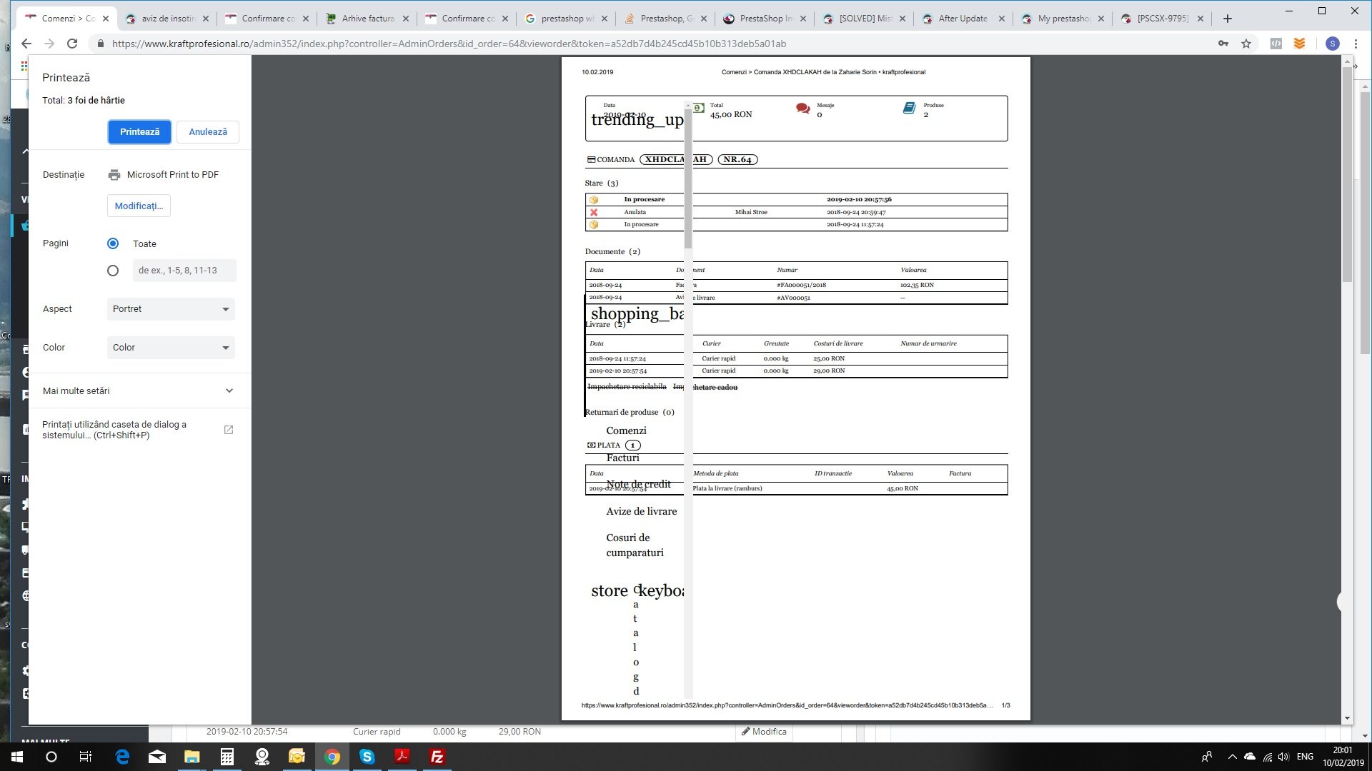

sorinsxtj Posted February 10, 2019 Author Share Posted February 10, 2019 Adrian salut , am verificat este la fel ca la inceput. tot pare OK. ( 1.jpg) ce pot zice este ca , factura si delivery note sunt gri dar pot accesa butonul tiparire unde arata ca in 2.jpg. am copiat dintr-un backup mai vechi directorul PDF , si PDF.php. Nimic nu s-a schimbat. Mai incerc sa copii din nou /Classes sau in utlima instanta ultimul backup facut (ceeea ce inseamna sa reiau de la capat o gramada de munca) am mai citit undeva despre o problema similara in versiune 1.5 . era legat de sigla.png. habar nu am unde sa ma indrept. totul functiona si nu a fost instalat nimic nou. acum nope. Link to comment Share on other sites More sharing options...
