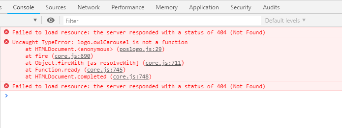

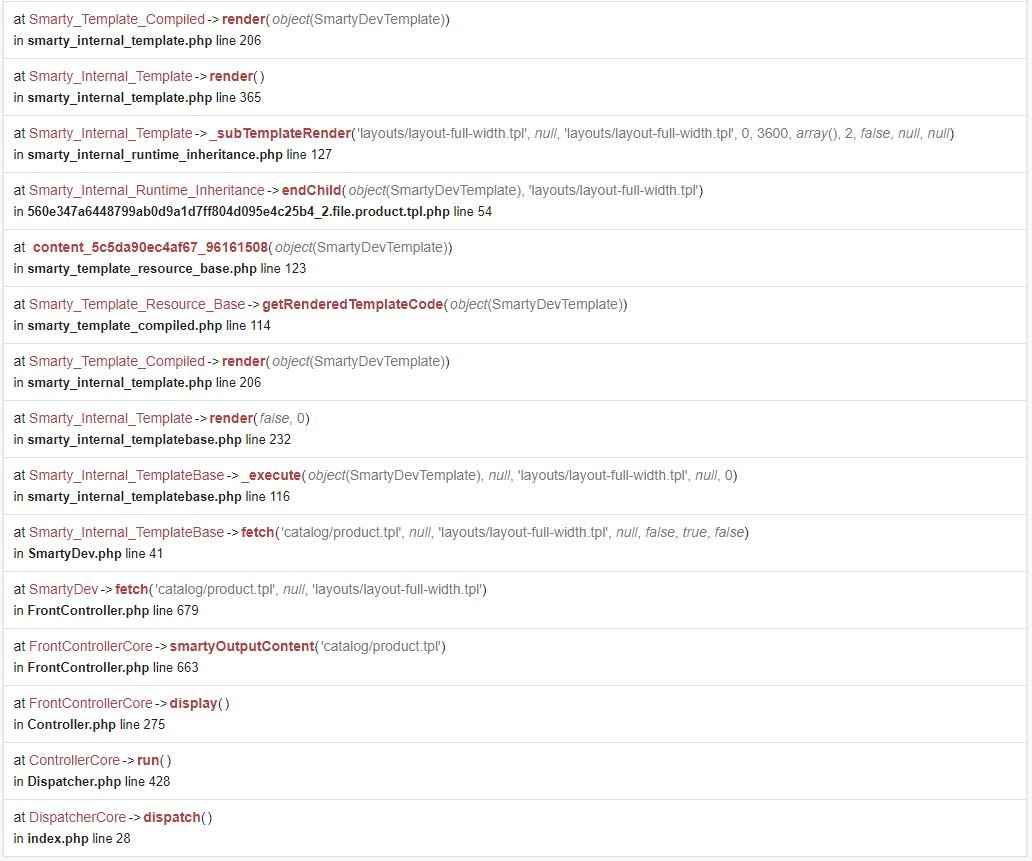

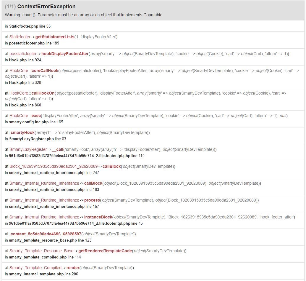

PipBoy Posted February 8, 2019 Share Posted February 8, 2019 Buenas tardes, Recientemente he iniciado una tienda con prestashop, versión 1.7.4.3. Todo funciona a la perfección salvo cuando añado un producto a la cesta de la compra. Primero que no se muestra ningún popup cuando lo hago, y el icono del carrito tampoco se actualiza a no ser que haga refresh. Necesitaría encontrar una solución a esto, pues mis clientes no sabrán si han añadido algo o no... Estoy usando el tema classic, el que viene por defecto con prestashop. Es una instalación limpia, no se ha actualizado de ninguna versión anterior. Adjunto una captura de pantalla del modo debug. Veo que hay errores, pero no los sé identificar. Muchas gracias quien lo lea. :) Link to comment Share on other sites More sharing options...
Rolige Posted February 11, 2019 Share Posted February 11, 2019 Hola, El problema que tienes debe ser de alguna modificación o modulo, ya que el archivo Staticfooter.php no existe en PrestaShop, que es el que te esta tirando el error. Saludos! Link to comment Share on other sites More sharing options...

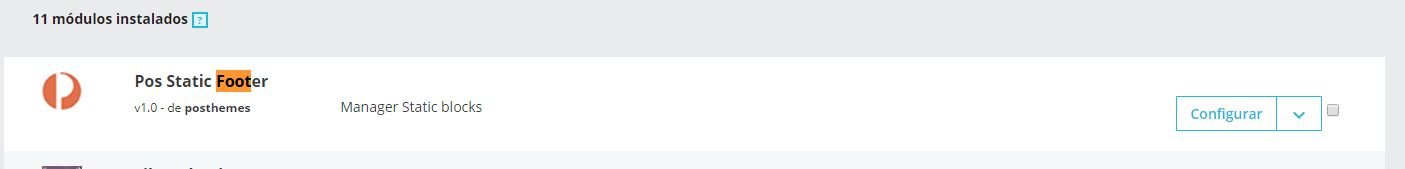

PipBoy Posted February 11, 2019 Author Share Posted February 11, 2019 Buenos días Rolige, gracias por contestar. Tengo este modulo instalado, adjunto foto. La verdad es que no lo uso para nada. Lo he desactivado, pero sigo teniendo el problema. ¿Quizás lo tenga que eliminar? ¿Te refieres a eso? Gracias, Link to comment Share on other sites More sharing options...
PipBoy Posted February 11, 2019 Author Share Posted February 11, 2019 6 hours ago, Rolige said: Hola, El problema que tienes debe ser de alguna modificación o modulo, ya que el archivo Staticfooter.php no existe en PrestaShop, que es el que te esta tirando el error. Saludos! Hola de nuevo, He eliminado el modulo de Static Footer, ahora si entro en el modo debug no me aparecen errores, pero sí si entro desde la concola del Chrome. Desconozco si esto tiene algo que ver con el tema de añadir productos y que se actualice el carrito sin necesidad de hacer refresh. ¿Ideas? Gracias, Link to comment Share on other sites More sharing options...
Rolige Posted February 11, 2019 Share Posted February 11, 2019 Como puedes ver, todos los problemas provienen de los módulos del tema, al igual que este último que indicas en JavaScript, que parece que es de un carrusel de logos, o esa es lo que puedo deducir con lo que veo. Link to comment Share on other sites More sharing options...
