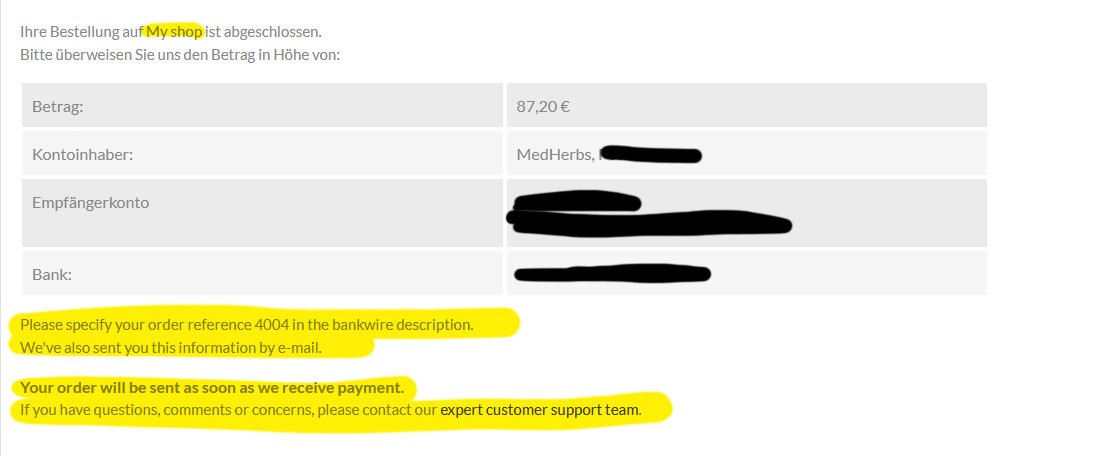

pixmax Posted February 6, 2019 Author Share Posted February 6, 2019 (edited) Danke für die erleuchtenden Worte. Ich weiß ich wenigstens, dass ich nicht völlig bekloppt bin. Der Shop und alles was jetzt darin ist, wurden erst im November aufgesetzt. Ist also noch relativ neu. Der ist jetzt zwar fertig, aber mit den nicht übersetzten Teilen kann der nicht online gehen. Hast Du einen Rat? Ich weiß auch nicht woher die Formulierungen kommen, die mir für die Übersetzung angeboten werden. In der php-Datei sind jedenfalls die, die im Shop angezeigt werden. Edited February 7, 2019 by pixmax (see edit history) Link to comment Share on other sites More sharing options...

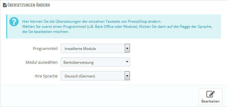

eleazar Posted February 6, 2019 Share Posted February 6, 2019 Hast du denn mal übers Back Office die Übersetzung aktualisiert? Denn bei 1.7 sind das keine PHP-dateien mehr, die im Übersetzungsteil des Back Office herangezogen werden, sondern XML-Dateien, die du im Verzeichnis app/ressources/translations findest. Die sind ungefähr 5-6mal umfangreicher und ausschließlich nach Programmiererlogik angelegt. Nur bei Fremdmodulen sind die Übersetzungen noch in PHP-Dateien abgelegt. Link to comment Share on other sites More sharing options...

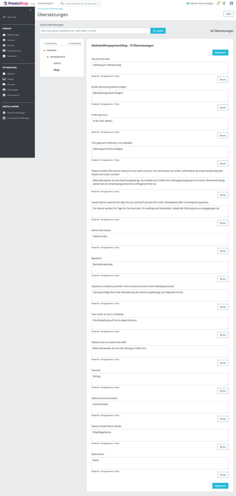

pixmax Posted February 6, 2019 Author Share Posted February 6, 2019 Wie kann ich die im Backend aktiualisieren? Ich weiß, dass ich die Übersetzungen, wie oben im Screenshot zu sehen, ändern kann. Aber hier werden mir gar nicht die richtigen Sätze angeboten. Es fehlen die vier gelb markierten Sätze. Und die ModulesWirepaymentShop.de-DE beinhaltet auch nicht diese vier Sätze. Die payment_return.tpl beinhaltet genau die Sätze mit identischen Formulierungen wie im Shop angezeigt werden. Modul und Übersetzung passen einfach nicht zusammen. Ich könnte jetzt natürlich einfach die Passagen in der tpl übersetzen. aber ich hasse so ein Gefrickel. Das macht vermutlich beim nächsten Update Probleme. Das Überweisungs-Modul ist doch von Prestashop, oder? Vielleicht ist es doch ein Fehler, weil eine der beiden Sachen geändert wurde und die andere nicht? Link to comment Share on other sites More sharing options...

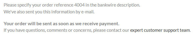

pixmax Posted February 7, 2019 Author Share Posted February 7, 2019 Ich habe jetzt alles hart in der payment_return.tpl geändert. Werde ich wohl dokumentieren müssen. Der Aufwand ist gering und sicher kein großes Ding nach dem nächsten Update. Allerdings – elegant geht anders. Link to comment Share on other sites More sharing options...
pixmax Posted February 7, 2019 Author Share Posted February 7, 2019 Also die Datei, in der die betreffenden Übersetzungen fehlen, habe ich aus dem ersten Download (prestashop_officail.zip). Wenn Du die Inhalte der beiden Dateien vergleichst, die ich weiter oben und hier nochmal drangehängt habe, wirst Du auch die fehlenden Sätze bemerken. Es passt nicht zusammen. modules-ps_wirepayment-views-templates-hook-payment_return.tpl 1.7.4-Modules-Wirepayment-Shop.de-DE.xlf Link to comment Share on other sites More sharing options...

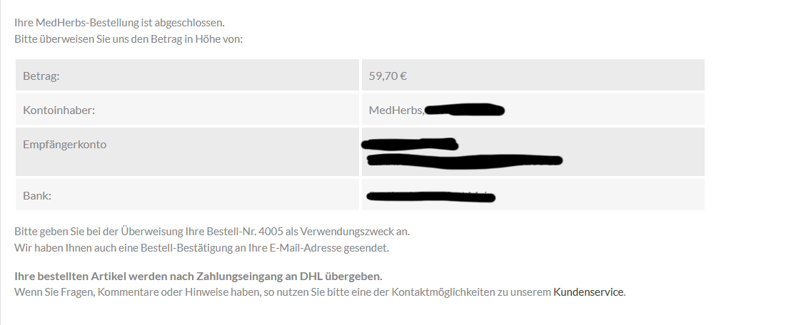

pixmax Posted February 7, 2019 Author Share Posted February 7, 2019 (edited) vor 3 Stunden schrieb eleazar : ... hab sie gelöscht und dadurch eine Neuanlage der Dateien erzwungen. Und siehe da, per Knopfdruck im Menü International --> Übersetzungen --> [Sektion] Sprache hinzufügen / aktualisieren erhalte ich ohne irgendwelche eigenen Core-Änderungen sofort die aktuellen Übersetzungen eingespielt. Hast du das eigentlich gar nicht ausprobiert? Das ist doch das erste, was man macht, ehe man gleich Eingriffe in den Quellcode vornimmt. Dadurch hättest du dir (und mir 😉) viel Zeit ersparen können. Spoiler: Sarkasmus Das mache ich sonst auch immer als erstes und mindestens zweimal die Woche. Ich weiß auch nicht was mich da geritten hat. Natürlich, erst löschen um eine Neuanlage zu erzwingen. Klar! Steht das wirklich so im Handbuch? Also im Ernst, ich bin ja alt genug um zu wissen, dass man immer wieder etwas lernen kann. Vielleicht sollte man mal bedenken, dass es nicht nur die Power-User für PrestaShop gibt, sondern auch Freiberufler, die Websites bauen oder User Interfaces gestalten, dann nebenbei sehr viele HTML5-Banner bauen und alle zwei Jahre vielleicht mal einen Shop. Als ich nach den fehlenden Übersetzungen gefragt habe, hast Du ja auch nicht als erstes daran gedacht, mich zu fragen ob ich schon "gelöscht habe, um Neuanlage zu erzwingen". Aus meiner Sicht ist es nicht zwingend so, dass wenn man was löscht, sofort etwas neues an dessen Stelle tritt. Wenn das hier mit den Übersetzungsdateien so ist, dann ist das großartig aber nicht zwingend logisch. Und nur fürs Protokoll: Die Änderung im Quellcode habe ich nicht gleich gemacht, sondern war die einzige Lösung, nachdem wir hier keine gefunden haben. Mir sträubt sich dabei eigentlich auch alles und es war nicht leichtfertig. Edited February 7, 2019 by pixmax (see edit history) Link to comment Share on other sites More sharing options...
