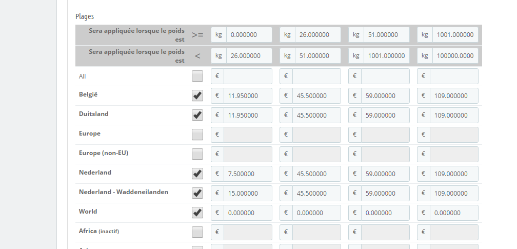

cycy Posted February 7, 2019 Share Posted February 7, 2019 Bonjour, je viens de créer deux transporteurs (retrait en magasin et un transporteur pour plusieurs pays). Je viens de faire un test sur mon site, lors de l'ajout et la validation de l'article dans le panier, les frais de port restent à gratuits (tests réalisés avec bien sûr un compte client créé et contenant une adresse et pays), j'ai beau vérifier ma fiche produit livraison et International dans le back office je ne vois pas ce qui bloque, j'ai regardé également côté configuration mais je n'arrive pas à voir ce qui bloque. Merci pour votre aide Link to comment Share on other sites More sharing options...
P i l o u Posted February 7, 2019 Share Posted February 7, 2019 Bonjour, Tu as bien paramétrer tes plages ? Link to comment Share on other sites More sharing options...
cycy Posted February 7, 2019 Author Share Posted February 7, 2019 https://photos.app.goo.gl/yJag4iSYFMm7CveY6 Link to comment Share on other sites More sharing options...
P i l o u Posted February 7, 2019 Share Posted February 7, 2019 Tu n'as pas de transporteur paramétré pour le pays. Link to comment Share on other sites More sharing options...
cycy Posted February 7, 2019 Author Share Posted February 7, 2019 j'ai dû oublier quelque chose mais je ne vois absolument pas, ça fait deux heures que je tourne en rond grrr Link to comment Share on other sites More sharing options...
cycy Posted February 7, 2019 Author Share Posted February 7, 2019 NOM DU TRANSPORTEUR : TRANSPORT Le transporteur est payant et le délai de livraison annoncé est : 1 tot 3 dagen. Le frais de port est calculé en fonction du poids, et la règle de taxe NL Standard Rate (21%) est appliquée. Ce transporteur peut livrer des commandes de 0.000000 kg à 100000.000000 kg. Si la commande est hors de cette tranche, le comportement est défini comme : prendre la tranche la plus grande. Ce transporteur sera proposé pour les zones suivantes : België Duitsland Nederland Nederland - Waddeneilanden World Et il sera proposé aux groupes de clients suivants : Visiteur Invité Client et il est bien activé, je ne vois pas ... et côté produit je l'ai bien relié (j'ai envoyé en français mais bien entendu j'ai fait le test en nl soit belgie) Link to comment Share on other sites More sharing options...
P i l o u Posted February 7, 2019 Share Posted February 7, 2019 Et il y a bien un prix en regard des différents pays ? Link to comment Share on other sites More sharing options...
cycy Posted February 7, 2019 Author Share Posted February 7, 2019 oui Link to comment Share on other sites More sharing options...

Mediacom87 Posted February 8, 2019 Share Posted February 8, 2019 et les pays sont bien actifs et associés à la bonne zone ? Link to comment Share on other sites More sharing options...
cycy Posted February 8, 2019 Author Share Posted February 8, 2019 pour ma part c'est résolu, j'ai contourné le problème en crayant des champs zone et en les associants aux pays, ainsi que le nommage des taxes et tout a fonctionné. Link to comment Share on other sites More sharing options...
