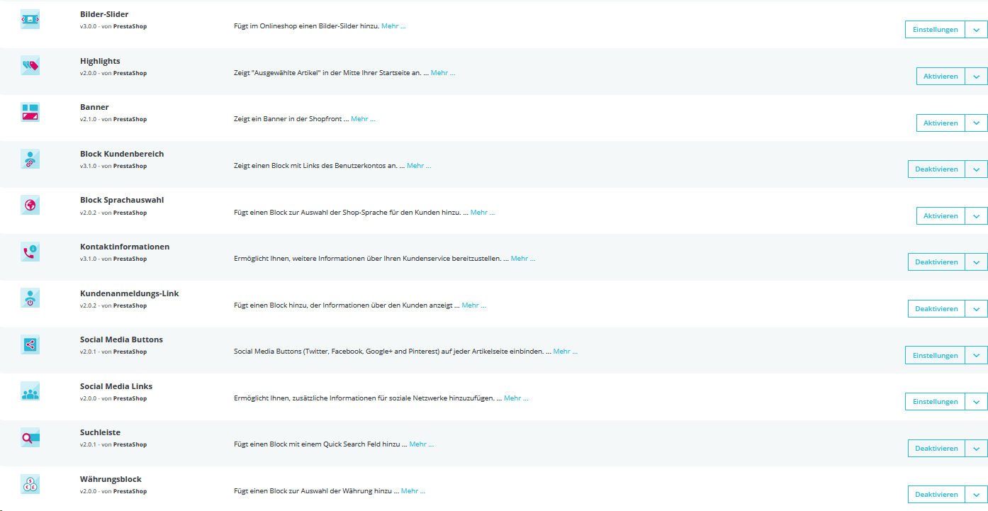

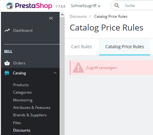

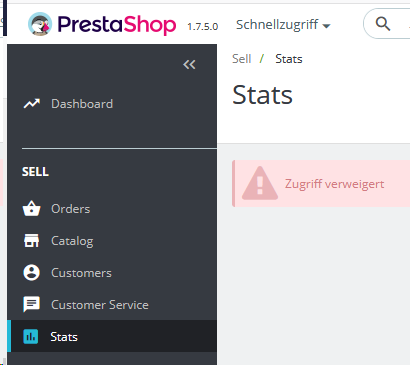

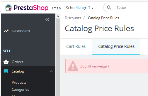

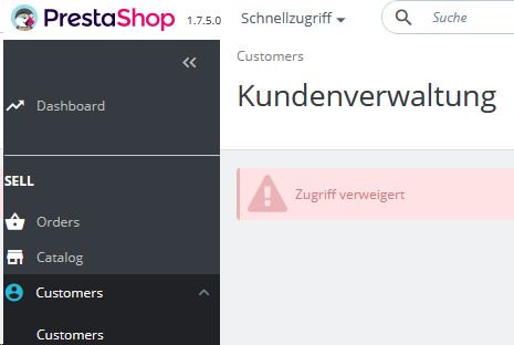

Arno78 Posted February 5, 2019 Share Posted February 5, 2019 Hallo Wir haben seit dem wir auf die o.g. Version ein Update durchgeführt haben folgendes Problem: In einigen Meues am Dashbord kommt "Zugriff verweigert" - obwohl ich als Superadmin angemeldt bin. Anbei die Screenshots: Hat jemand einen Tipp für uns? Evtl. hat ja dieser Fehler auch etwas damit zu tun: Wenn wir bei auf Customer settings klicken: Vielen Dank Link to comment Share on other sites More sharing options...
eleazar Posted February 5, 2019 Share Posted February 5, 2019 Die Fehlermeldung würde ich ernst nehmen. Ich vermute mal ein inkompatibles Modul. Link to comment Share on other sites More sharing options...

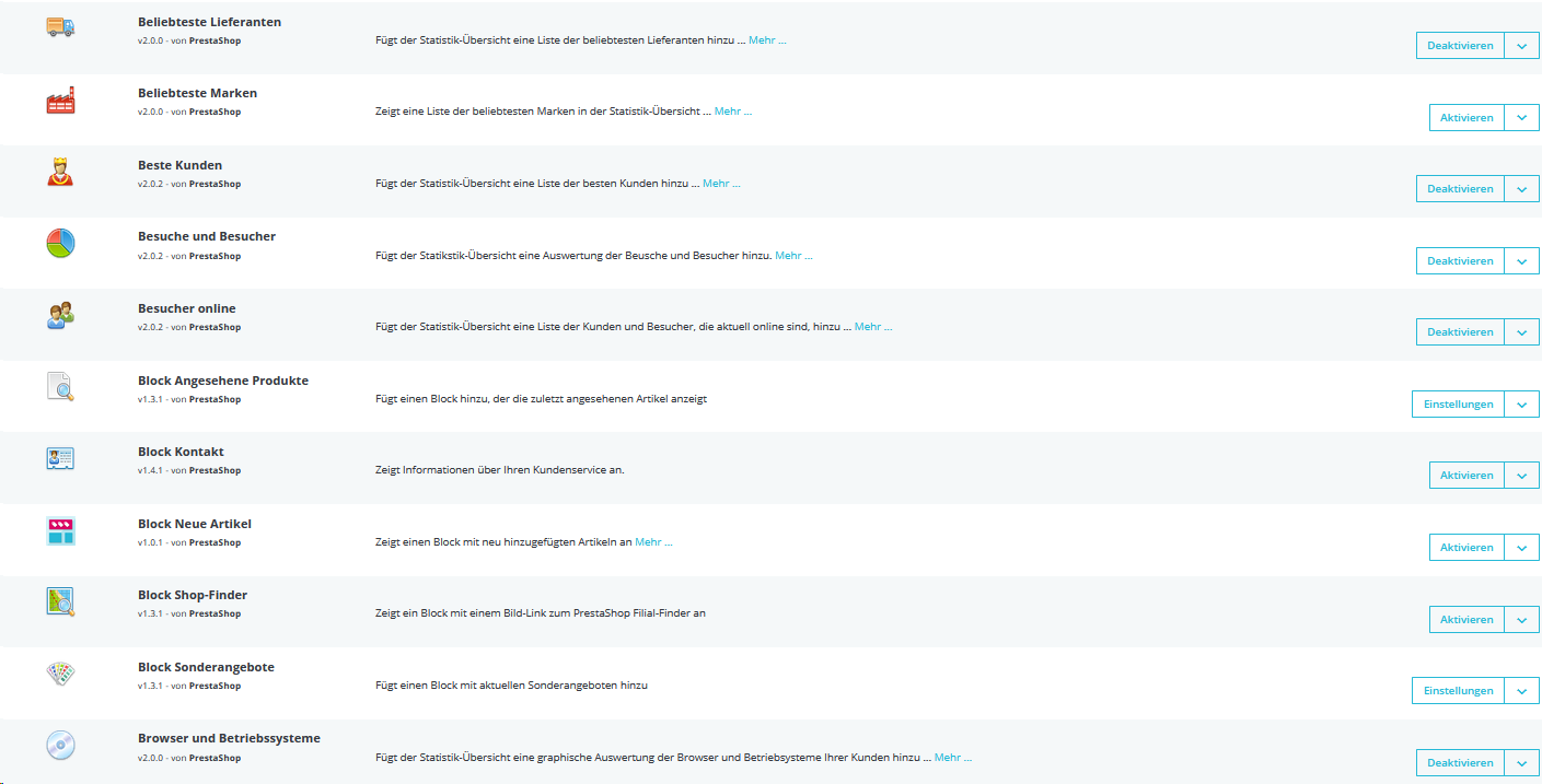

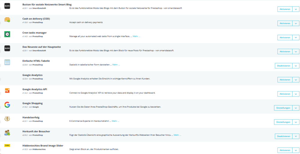

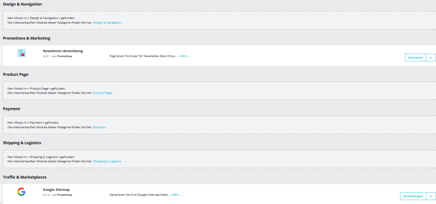

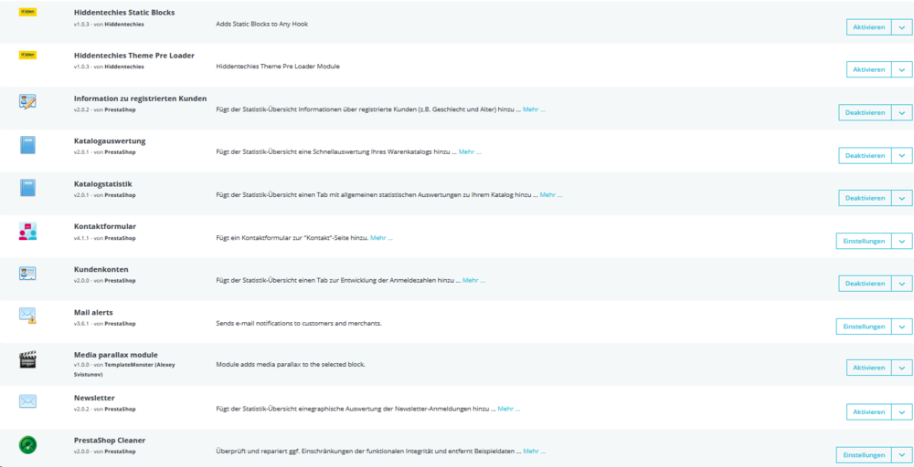

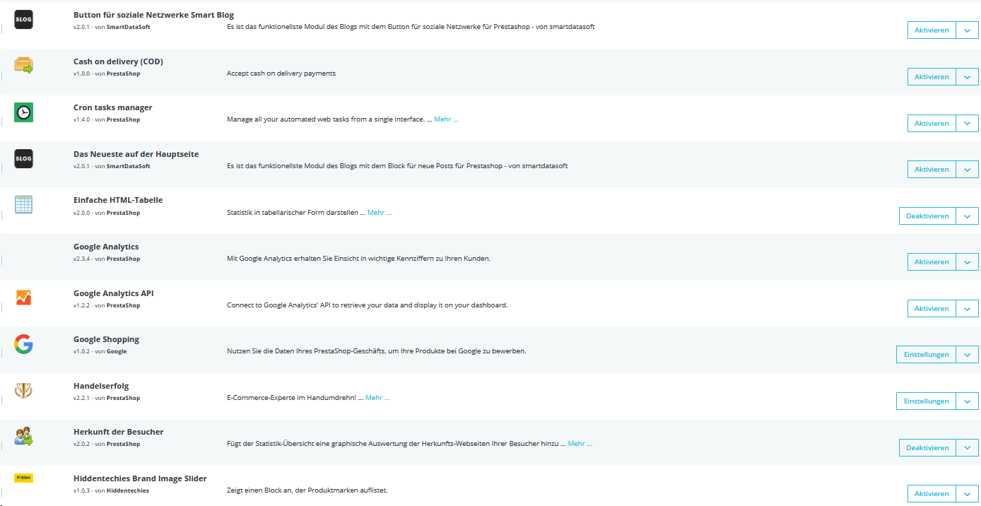

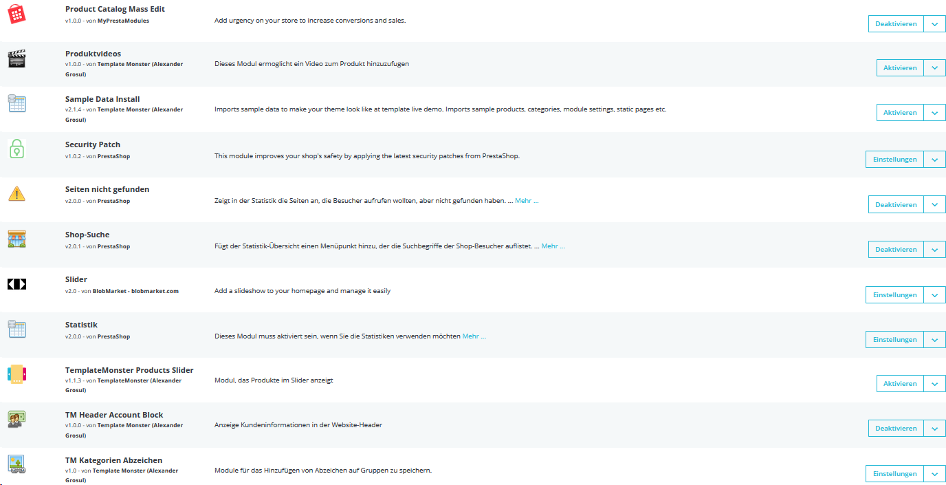

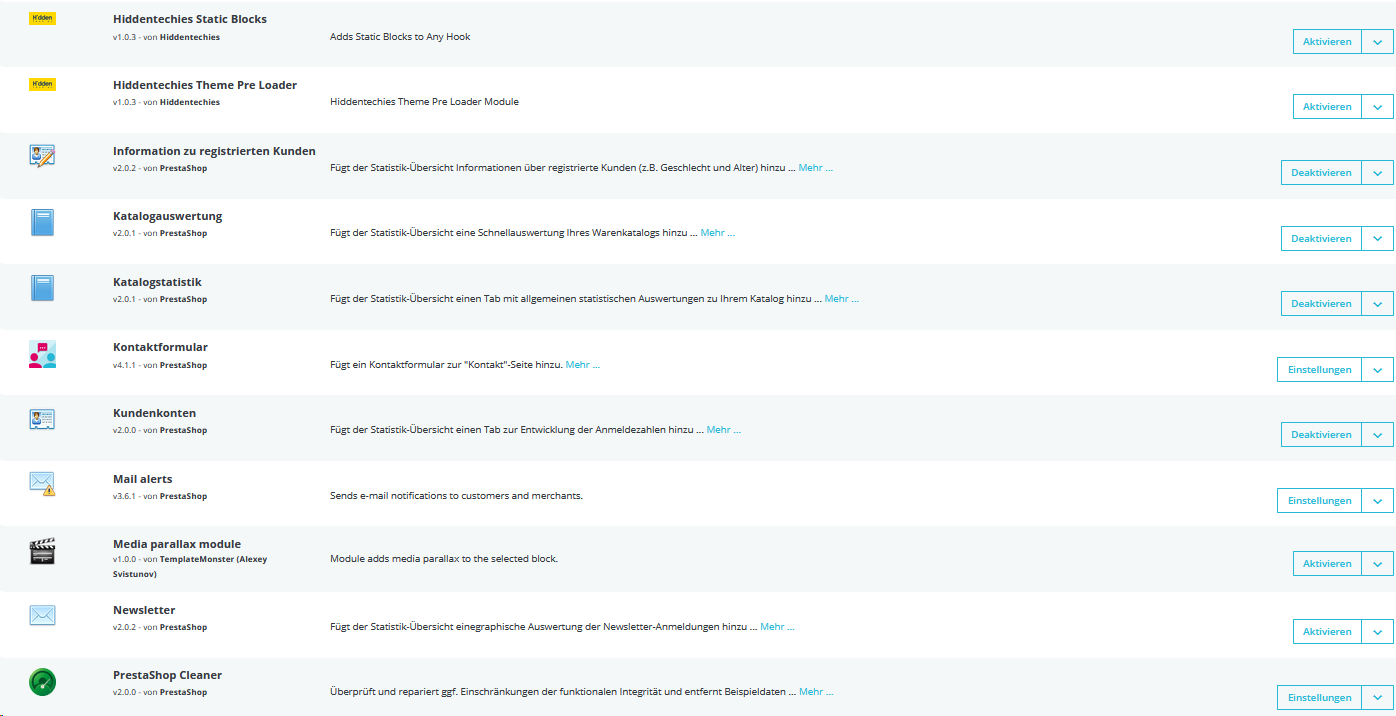

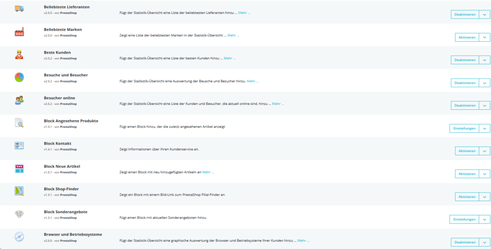

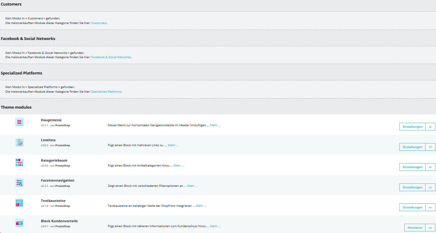

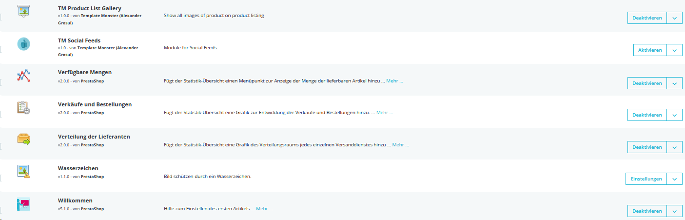

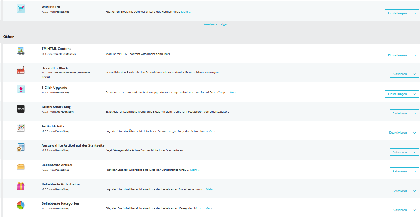

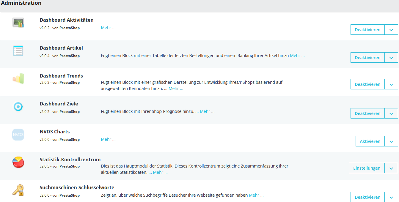

Arno78 Posted February 5, 2019 Author Share Posted February 5, 2019 33 minutes ago, eleazar said: Die Fehlermeldung würde ich ernst nehmen. Ich vermute mal ein inkompatibles Modul. Ok. Hier mal ein Screenshot der Module (aktivierte und deaktivierte) Vielen Dankf fue die Hilfe Link to comment Share on other sites More sharing options...
rictools Posted February 5, 2019 Share Posted February 5, 2019 Interessant könnte auch sein, von welcher Version du das Update gemacht hast. Fremdmodule und Overrides kannst du testweise deaktivieren, mitunter muß ein Modul nach einem Update resettet werden. Link to comment Share on other sites More sharing options...
eleazar Posted February 5, 2019 Share Posted February 5, 2019 Ach du lieber Himmel! Was ist das denn alles? Da bleibt dir wohl nichts anderes übrig, als zunächst mal alle Fremdmodule zu deaktivieren, und nach und nach wieder zu aktivieren. Bei manchen ist es leider so, dass selbst das reine Deaktivieren nicht reicht, weil Teile immer noch aktiv sind und man deswegen das ganze Modul deinstallieren müsste, um den Effekt zu sehen. Fang am besten mal mit den Modulen von Templatemonster an. Und zuvor solltest du allerdings das völlig überflüssige Modul Handelserfolg deinstallieren und löschen, denn das führt immer wieder zu Problemen, weil es dich ständig mit PrestaShop in Paris verbindet. Link to comment Share on other sites More sharing options...

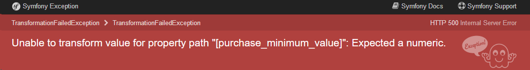

LaurensH Posted February 7, 2019 Share Posted February 7, 2019 Hallo Arno78, hast du noch andere Fehlermeldungen als die oben genannte mit "purchase_minimum_value"? Wir verwenden auch PS 1.7.5 und dieser Wert kommt nicht sonderlich häufig vor. Da ich keine Ahnung von PS vor 1.7.5 habe (sind vor 2 Wochen erst mit dem Shop an den Start gegangen und haben direkt dafür entwickelt), könntest du mal überprüfen, ob ein Wert für in der Datenbank gesetzt ist (Tabelle Configuration - name: PS_PURCHASE_MINIMUM) und dieser auch numerisch ist. Viele Grüße, Laurens Link to comment Share on other sites More sharing options...
Arno78 Posted February 7, 2019 Author Share Posted February 7, 2019 Hallo Laurens Danke für den Tipp aber - wir haben lediglich nur eine Fehlermeldung: INSERT INTO `ps_specific_price` Diese kommt vor wenn wir bei bestehenden Artikeln etwas in den Eigenschaften ändern wollen. Ansonsten ist es so wie oben beschrieben / bei den Screenshots mit dem "Zugriff verweigert" Gruß Link to comment Share on other sites More sharing options...

Arno78 Posted February 11, 2019 Author Share Posted February 11, 2019 Hallo rictools. Ich habe schon etwas zu diesem Fehler im Englisch sprachigem Forum gefunden (genauern Link finde ich jetzt gerade nciht mehr). Aber dieser Fehler liegt angeblich bei den Preisregeln. Ich kann da aber nicht zugtreifen, weil wir dann den Fehler: "Zugtriff verweigert" haben. Gruß Link to comment Share on other sites More sharing options...
