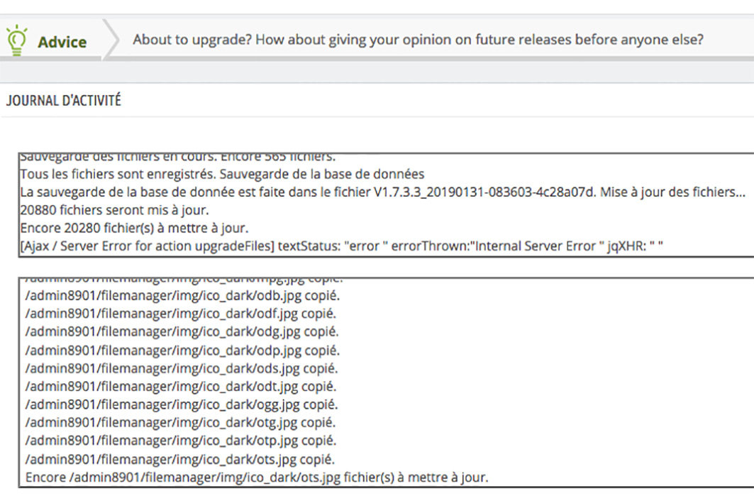

jma0956 Posted January 31, 2019 Share Posted January 31, 2019 Bonjour, J'ai entrepris une mise à jour 1.7.5 depuis 1.7.3.3 La Maj ne va pas à son terme (erreur Ajax) Quelle serait l'action corrective à entreprendre? OSX 10.11.6 Merci pour vos réponses jma Link to comment Share on other sites More sharing options...

Janett Posted April 11, 2019 Share Posted April 11, 2019 Normalement y a un fichier de log pour avoir plus de détails, en théorie car dans certains cas il n'est pas créer... Allez voir dans VOTRE_REPERTOIRE_ADMIN/autoupgrade/tmp/log.txt Si vous êtes en local, peut être un problème de dépassement de mémoire ou de temps d'éxecution des scripts. Augmenter ces valeurs dans votre configuration PHP Link to comment Share on other sites More sharing options...

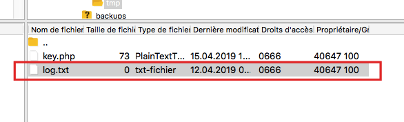

jma0956 Posted April 15, 2019 Author Share Posted April 15, 2019 Bonjour, Il semblerait que le fichier log.txt soit vide. Je ne suis pas en local mais en distant chez OVH. Dans ce cas, y aurait il d'autres possibilités pour parvenir à la dernière mise a jour? Merci par avance jma Link to comment Share on other sites More sharing options...
Janett Posted April 15, 2019 Share Posted April 15, 2019 Ah c'est facheux, comme je l'avais dit, en théorie on peut trouver des logs dans ce fichier ^^ Vous êtes chez OVH sur un serveur mutualisé ? Savez-vous quelles sont les valeurs de max_execution_time et memory_limit de votre configuration PHP ? J'espère que vous ne faites pas ça directement sur votre boutique mais sur une copie. Pensez à faire une sauvegarde complète de votre base de données dans phpmyadmin ainsi que de votre FTP avant de faire une mise à jour. Si vous le faites bien ainsi et UNIQUEMENT si vous l'avez fait ainsi, désactivez l'option de Sauvegarde des fichiers et de la base de données dans l'outil de mise à jour dans la section Options de sauvegarde, inutile puisque vous l'avez fait de votre côté. Cela vous fera économiser du temps et des ressources serveur et en plus c'est plus fiable. Link to comment Share on other sites More sharing options...

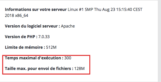

Janett Posted April 15, 2019 Share Posted April 15, 2019 Dans l'administration de PrestaShop, Paramètres avancés -> Informations Link to comment Share on other sites More sharing options...

Janett Posted April 15, 2019 Share Posted April 15, 2019 La limite de mémoire est peut être un peu basse mais bon c'est un hébergement mutualisé ? Bon sans log d'erreur c'est un peu compliqué. Apparement vous en étiez à l'étape de copie des nouveaux fichiers, peut être qu'il y a un problème de permission sur les fichiers ? Je ne connais pas OVH malheureusement, néanmoins pour les mises à jour, c'est mieux de les faire en local et pas directement sur le serveur pour s'affranchir des éventuelles limitations. Avez vous fait des modifications sur votre PrestaShop en dehors d'installer des modules et un thème ? Link to comment Share on other sites More sharing options...

Janett Posted April 15, 2019 Share Posted April 15, 2019 Sur un hébergement mutualisé, il y a des limitations, je ne saurais vous dire lesquelles OVH à mis en place. Normalement sur votre FTP, les fichiers devraient être en chmod 644 et les dossiers en chmod 755 afin de garantir le bon fonctionnement. 1 Link to comment Share on other sites More sharing options...
