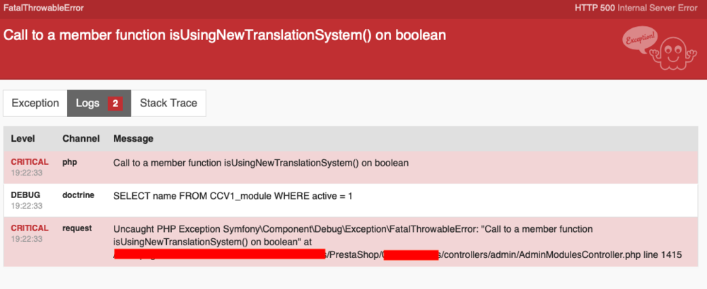

Hi,
ich habe Google Analytics entsprechend im Header eingebunden. Alles wird in Google Analytics angezeigt.
Jetzt habe ich über das kostenlose Google Analytics Modul den Account verbunden. Mann muss hier lediglich die Analytics ID eingeben.
Das ganze hat bei Shop Version 1.6 perfekt funktioniert. Bei Version 1.7 wird mir nichts angezeigt. (Prestashop 1.7.4.3)

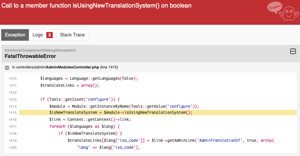

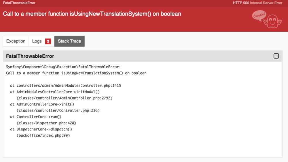

Wenn ich auf den Link zu Analytics (siehe Bild zuvor) gehe, bekomme ich eine Fehler 500 Meldung. Im Debug Modus werden mir folgende Infos gegeben.
Hat jemand eine Idee woran das liegen kann?
Danke und Grüße
Ingo
