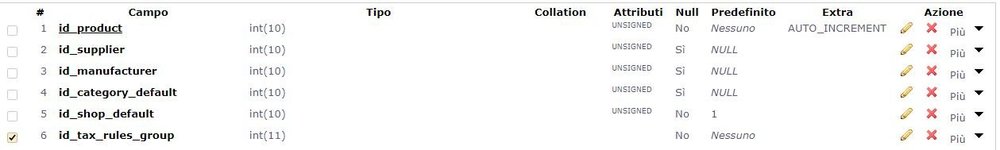

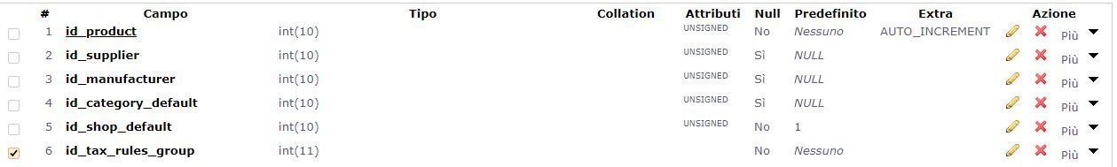

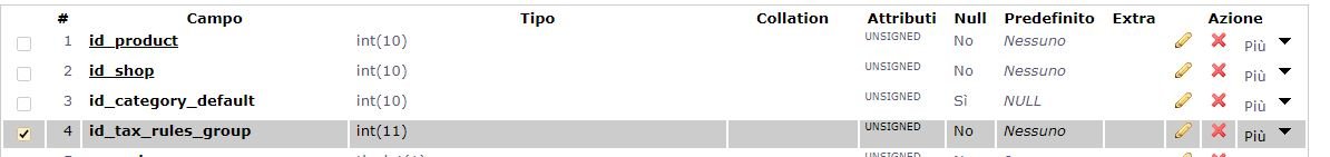

Manu18 Posted January 30, 2019 Author Share Posted January 30, 2019 ho provato adesso a modificare un singolo prodotto ma il risultato è peggio di prima, quando cambio manualmente la tassa e salvo, le modifiche non vengono aggiornate e rimane su "nessuna tassa" ho notato però che non viene salvata neanche qualsiasi altra modifica al prodotto ad esempio provando a cambiare oltre alla tassa anche la categoria di appartenenza e salvando il tutto all'aggiornamento della pagina le modifiche non vengono salvate, allego lo stesso sue immagini del valore assegnato in questo momento a 'id_tax_rules_group' ps_product : ps_product_shop: Link to comment Share on other sites More sharing options...
Giuseppe C. Posted January 31, 2019 Share Posted January 31, 2019 Ciao Manu, le immagini riguardano la struttura della tabella... quelle richieste sono relative ai dati presenti nella tabella con filtro id_product relativo al prodotto modificato.In questo modo vediamo quale id_tax_rules_group viene applicato. Es. Cmq se adesso non funziona il salvataggio prova a ripristinare il backup (come consigliato di fare) delle tabelle modificate. Hai effettuato qualche aggiornamento di Prestashop? Link to comment Share on other sites More sharing options...

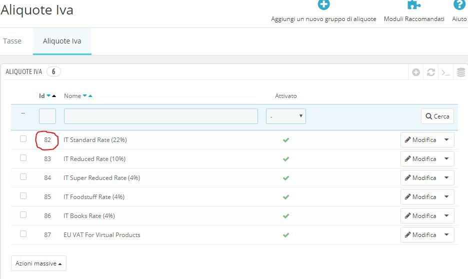

Manu18 Posted January 31, 2019 Author Share Posted January 31, 2019 Ciao, si hai ragione adesso allego l'immagine corretta, per entrambe le tabelle ps_product e ps_product_shop i valori di id_tax_rules_group sono gli stessi cioè '82' che corrisponde all'ID impostato da prestashop per l'aliquota iva,allego immagine sia del db che della sezione "aliquote iva" di prestashop. PS_PRODUCT prestashop per quanto riguarda l'aggiornamento non ne ho mai fatti, ho iniziato direttamente dalla 1.7.4.4 anche perchè ci sarebbe disponibile la versione 1.7.5.0 ma scaricando il modulo "1-click upgrade" quando cerco di configurarlo non si apre nemmeno continua a caricare e rimane bloccato quindi ho lasciato stare l'aggiornamento e sto continuando con questo ma il modulo non apre proprio la schermata di configurazione quindi non è proprio iniziato,dubito che sia questo il problema anche se non mi spiego come mai non funzioni neanche quello. Link to comment Share on other sites More sharing options...
