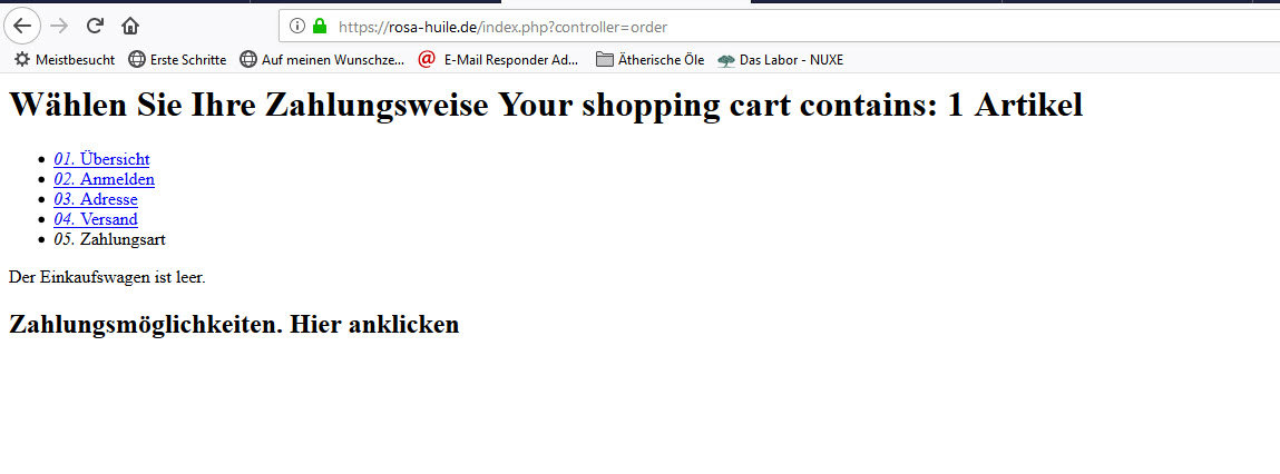

habe seit gestern das Problem, das keine Bestellung durchläuft.
Seit Jahren lief das System stabil.
Nach dem Punkt Versand wird nur noch (siehe Bild) diese Meldung angezeigt und der Bestellprozess ist beendet.Fehlerbild.thumb.jpg.b50e488ce64802dba27cac90eb3cc0aa.jpg
Was kann ich tun um den Shop zum laufen zu bringen.
Herzlichen Dank für Eure Hilfe

Der Captcha ist deinstalliert,  contact-form.tpl ist durch Orginalkopie ersetzt wurden. Fehler tritt immer noch auf, jedoch wird nun im Error Log nichts mehr angezeigt.
Kann es sein das der nächste Stepp zerschossen wurde, also der 5. Zahlungsart auswählen siehe Bild oben, würde gern wissen welcher Controller das ist um ihn durch die original Datei zu ersetzen.
Wenn das alles nicht klappt, würde ich mir gern eine neue Version also die letzte von 1.6 installieren, kann ich da dann die Daten meines jetzigen Shops übertragen?

In den Serverlogs sieht man, was insgesamt passiert, das Error-Reporting zeigt dir nur die "internen" Fehler an, es kann natürlich sein, dass das genügt. Es sieht jedenfalls danach aus (wenn ich da oben nachsehe), dass der bestellprozess irgendwo zwar abgeschlossen wird, aber das Payment an sich nicht korrekt durchläuft, zum Abschluss ist dann richtigerweise der Warenkorb leer, aber die Success-Page wird irgendwie nicht gefunden... So stelle ich mir obiges gerade vor...
