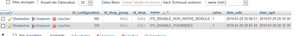

JBW Posted January 29, 2019 Share Posted January 29, 2019 In der Tabelle prefix_configuration die Einträge für PS_DISABLE_OVERRIDES und PS_DISABLE_NON_NATIVE_MODULE auf 1 setzen/einfügen. Link to comment Share on other sites More sharing options...
ihurbie Posted January 30, 2019 Author Share Posted January 30, 2019 Danke für eure Hilfe, bisher leider kein Erfolg. Ich werde wohl ein manuelles Rollback machen. Die Backup-ZIP habe ich gefunden. Auch die "auto-backupdb_000006_V1.6.1.11_20190129-....sql.bz2" habe ich. Es gibt allerdings 6x eine swl.bz2-Datei brauche ich nur die aktuellste oder alle 6? Link to comment Share on other sites More sharing options...
