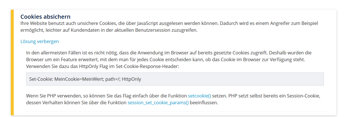

Wert Posted January 27, 2019 Share Posted January 27, 2019 Hallo zusmmen, bei dem 1&1 Website-Checker erhalte ich die folgende Meldung: Cookies absichern: Ihre Website benutzt auch unsichere Cookies, die über JavaScript ausgelesen werden können. Dadurch wird es einem Angreifer zum Beispiel ermöglicht, leichter auf Kundendaten in der aktuellen Benutzersession zuzugreifen. Leider konnte ich zu dem Thema nichts finden. Könnt ihr mir vielleicht mitteilen wie ich das im Prestashop 1.7 durchführen kann? Link to comment Share on other sites More sharing options...

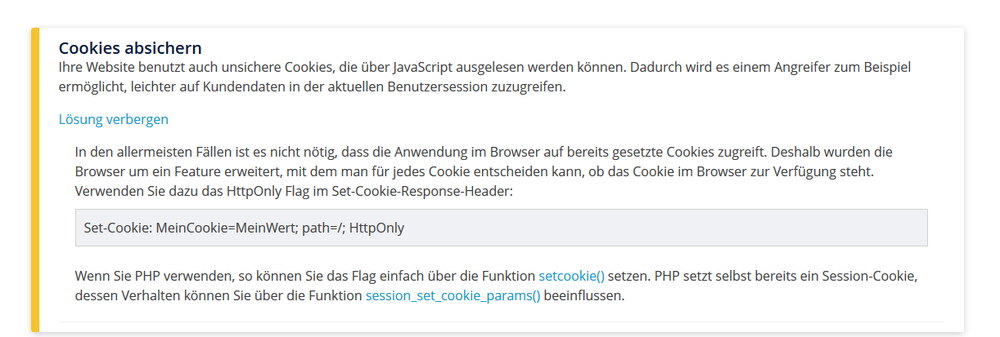

Wert Posted January 28, 2019 Author Share Posted January 28, 2019 Hallo Eleazar, ich habe die PrestaShop-Version 1.7.3.4. Leider scheint das bei mir nicht der Fall zu sein. Besteht die Möglichkeit das ich das Selber korrigieren kann? Link to comment Share on other sites More sharing options...

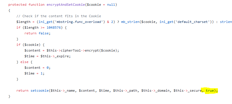

JBW Posted January 28, 2019 Share Posted January 28, 2019 Generell macht Prestashop schon was der 1&1 checker anmeckert, nämlich die HTTPOnly option zu setzen: Warum der Checker trotzdem anspringt kann ich leider auch nicht sagen, evtl. werden noch an anderen Stellen (Module?) Cookies auf andere Art und Weise gesetzt. Link to comment Share on other sites More sharing options...
