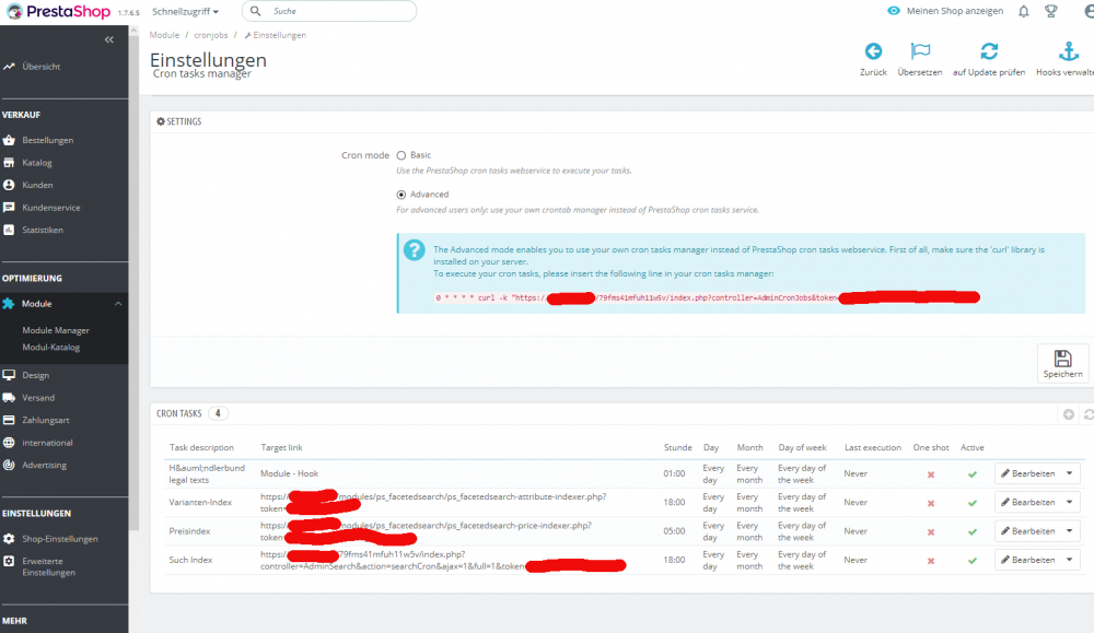

idmaker Posted January 26, 2019 Share Posted January 26, 2019 Hallo zusammen, ich bin kurz davor das Update von meinem 1.6 Shop auf 1.7.4.3 abzuschließen und einen perfekt (für mich) laufenden Shop zu haben. Leider bekomme ich einfach nicht den Cronjob ans automatische laufen. Ich nutze wie gesagt Prestashop 1.7.4.3 und das standard Cron Tasks Verwaltung Modul mit Version 1.4.0 Ich habe diverse Module, die per Knopfdruck cronjobs in dem Module angelegt haben Wenn ich manuell die Links nutze klappt auch alles wunderbar. Nur starten die jobs "nie" automatisch Ich habe hier im Forum schon viel gesucht. Demnach probiert ...auf Erweitert zu stellen und wieder zurück auf "Einfach" => ohne Erfolg ...Modul zurück gesetzt => ohne Erfolg ...Modul Rechte im Ordner testweise auf 777 gesetzt => ohne Erfolg ...ein alternatives Modul "CronTab" installiert (das andere deaktiviert) => ohne Erfolg ...versucht die ConJobs in meinem Hostingpaket selber anzulegen --- Bin ich zu blöd für => ohne Erfolg Hat jemand eine Idee wo es noch dran liegen könnte? Danke und Grüße INgo Link to comment Share on other sites More sharing options...

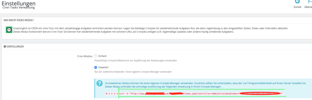

idmaker Posted February 5, 2019 Author Share Posted February 5, 2019 Ok, nachdem es null Support von 1und1 gegeben hat hier mal die Lösung wie es endlich bei mir funktioniert. 1) Eintragen der Cron Jobs im 1und1 (IONOS) Backend per GUI hat nicht geklappt! Jobs liefen nicht bzw. auf Fehler, aber keiner weiss warum ... Sollte man einfach garnicht erst probieren 😕 2) Anlegen der Cron Jobs a) manuell oder b) das standard Cron Tool von PrestaShop zum laufen bringen mit Einstellung "Erweitert" und eigenem Cronjob-Manager Zuerst muss man sich per SSH auf dem Server anmelden. Da ich auf dem MAC kein Putty habe, mache ich das per Terminal (hier auf den 1und1 Server) -- Putty sollte aber ähnlich laufen Terminal öffnen mit folgendem Befehl einloggen: ssh <hostname> -l <user> -p <port> ssh u12345678.1and1-data.host -l u12345678 -p 22 Danach noch das Passwort eingeben Variante A) Jeden Cron selber anlegen Den Befehl crontab -e nutzen => die cron Datei öffnet sich per vi Editor (hier kann man sehen wie man sich darin bewegt: https://www-user.tu-chemnitz.de/~hot/VIM/vi.html ) Eingeben der Cron Jobs wie so oft hier schon beschrieben... z.B. 30 10 * * * /usr/bin/curl -s http://www.seitexxxx.de/xxxxxxx per :wq im vi speichern und es wird in der Console die Meldung Installing Crontab angezeigt Jetzt sollte es laufen. Neue Jobs so wie zuvor hinzufügen Variante b) Mein Favorit: Den Cron aus PrestaShop nutzen Im PrestaShop Cron Modul auf "Erweitert" klicken und speichern. Ein Link wird angezeigt Anstatt wie oben crontab -e zu nutzen an der gleichen stelle den Link im grünen Kasten ausführen Jetzt läuft das Modul und alle hier eingetragenen Jobs werden wie angegeben ausgeführt Es kann manchmal so einfach sein. Aber wenn man keine Ahnung hat muss man eben viel ausprobieren 🙂 Vielleicht hilft das ja jemanden weiter. Danke für Euren Support, Ingo 1 Link to comment Share on other sites More sharing options...
