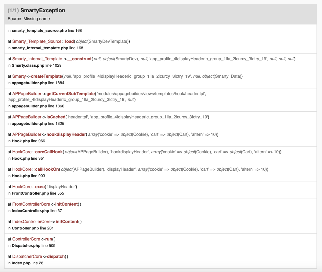

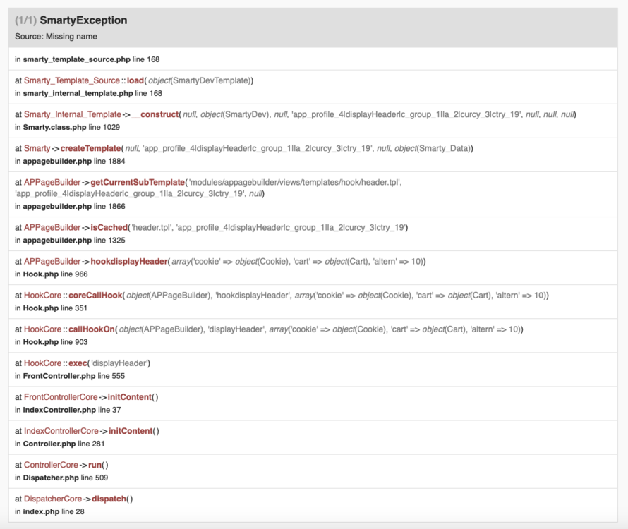

JoernSchmidt Posted January 24, 2019 Author Share Posted January 24, 2019 Danke für deine Antwort. Im Debug-Modus erhalte ich die folgende Meldung. Weißt du, was es ist? Link to comment Share on other sites More sharing options...
eleazar Posted January 24, 2019 Share Posted January 24, 2019 Wunder dich nicht, dass jetzt alles auf Deutsch ist. Wir haben den Topic aus dem amerikanischen Forum hierher verschoben. Die Fehlermeldungen kommen allesamt aus dem PrestaShop-Core, weil das Template aktuell nicht mit 1.7.5 kompatibel ist, sondern aus gutem Grund nur bis max. 1.7.4.2 freigegeben ist. Das kannst du hier nachlesen: https://addons.prestashop.com/de/themen-getranke-tabak/29562-leo-despacito.html Wie ich schon oben sagte, muss man so eine Einschränkung bei einer Neuentwicklung wie PrestaShop 1.7, an der immer noch gebastelt wird, sehr ernst nehmen. Es ist sogar gut möglich, dass schon die nächste Version 1.8, die zum Jahresende geplant, aber vermutlich erst 2020 rauskommen wird, ganz auf die zusätzliche Programmiersprache Smarty verzichtet. Denn das sind noch Teile aus dem alten PrestaShop bis Version 1.6.1.23. Mittelfristig wird das ganz sicher der Fall sein. Spätestens dann kannst du, wenn du weiterhin updatest, mit diesem Template nichts mehr anfangen. Es nutzt bereits jetzt Smarty-Aufrufe, die eigentlich schon in 1.7.4.2 als veraltet angesehen wurden. Link to comment Share on other sites More sharing options...
