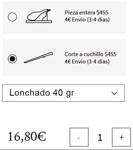

uxagenciadigital Posted January 23, 2019 Share Posted January 23, 2019 Hola estoy intentando hacer algo en particular en una tienda en prestashop 1.7, requiero en un detalle de un producto poder vender asi: Cantidad 1 = $1000 Cantidad 1/2 docena = $5000 (Descuento) Cantidad docena = $10000 (Descuento) Algo así: Ay algún modulo que lo pueda hacer? Gracias. Link to comment Share on other sites More sharing options...

gusman126 Posted January 23, 2019 Share Posted January 23, 2019 Como dice @joseantgv se debe hacer con combinaciones, puedes usar el atributo "media docena" o atributo "6 unidades" Lo que no vas a poder es mostrar una imagen o icono que sale en el ejemplo. Luego dependiendo de la plantilla, o diseño CSS, puedes hacer que se muestre como un desplegable (lo normal), o botones con el circulo (select option) que sale en el ejemplo depende de plantilla, tambien Configurarlo como tipo color, añadir una textura de la botella y hacer mas grande el circulo/cuadrado de la textura por medio de CSS, puede que te sirviera tambien. Puede ser que haya un modulo, no lo se, que puedas asignar un icono a un atributo, existe uno que se asigna a una caracteristica, pero no conozco ninguno que lo haga a un atributo. 1 Link to comment Share on other sites More sharing options...
uxagenciadigital Posted February 21, 2019 Author Share Posted February 21, 2019 On 1/23/2019 at 9:22 AM, joseantgv said: Creo que eso lo podrías hacer con "Combinaciones". Muchas gracias por sus comentarios. Mi proyecto en la etapa de conceptualización se encontró otra necesidad y es que al seleccionar una opción me despliegue nuevas características. Es decir si selecciono el corte me sale opciones de gramajes. Hay algún modulo que me permita hacer esta funcionalidad. Muchas gracias. Link to comment Share on other sites More sharing options...
joseantgv Posted February 21, 2019 Share Posted February 21, 2019 No conozco ningún módulo que te permita hacer eso, pero sería muy sencillo de ocultar/mostrar por JS en función del radiobutton seleccionado. Link to comment Share on other sites More sharing options...
