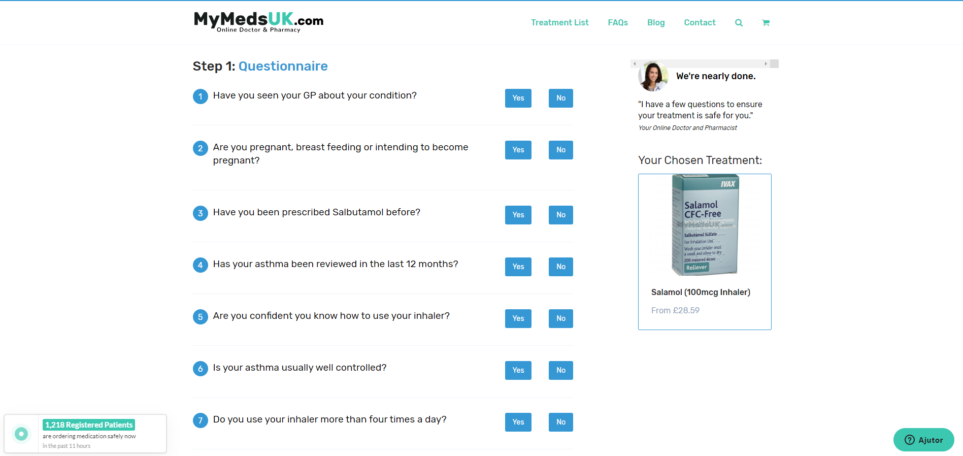

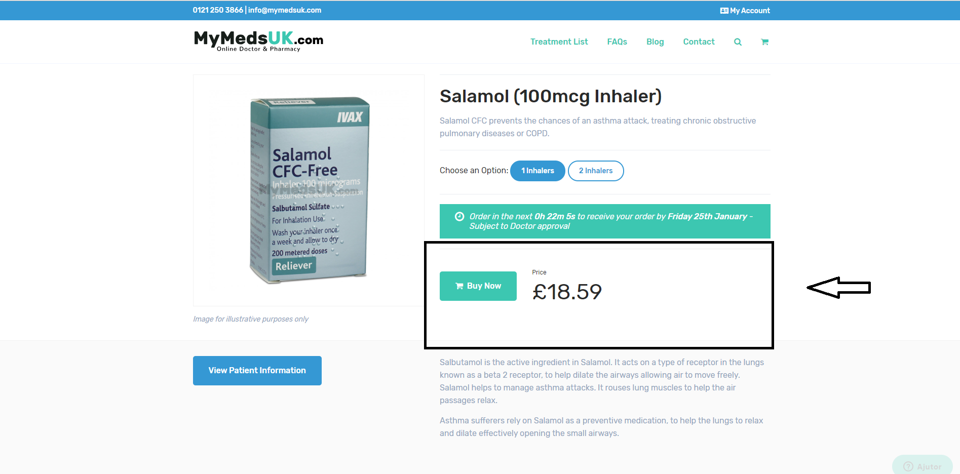

axafarm Posted January 24, 2019 Author Share Posted January 24, 2019 Am facut mai mult research si am gasit niste exemple mai bune, pot sa fac redirect ca atunci cand userul intra pe categorie varianta unu sau atunci cand userul apasa pe buy now/add to cart sa-l trimita mai intai la un chestionar sa raspunda la niste intrebari cum e facut aici https://www.mymedsuk.com/treatments/asthma/products/salamol-100mcg-inhaler cand apasa pe buy now il trimite mai intai sa raspunda chestionarului si dupa poate adauga in cos https://www.mymedsuk.com/products/salamol-100mcg-inhaler/questionnaire cam asa ceva mi se pare mai simplu si mai safe deoarece pop-up-urile pot fi dezactivate din browser sa nu apara. Link to comment Share on other sites More sharing options...
axafarm Posted January 24, 2019 Author Share Posted January 24, 2019 Am facut mai mult research si am gasit niste exemple mai bune, pot sa fac redirect ca atunci cand userul intra pe categorie varianta unu sau atunci cand userul apasa pe buy now/add to cart sa-l trimita mai intai la un chestionar sa raspunda la niste intrebari cum e facut aici Cand apasa pe buy now il trimite mai intai sa raspunda chestionarului si dupa poate adauga in cos, cam asa ceva mi se pare mai simplu si mai safe deoarece pop-up-urile pot fi dezactivate din browser sa nu apara. Ma gandesc daca nu e un modul de cumparat care sa faca ceva de genu sa nu mai stau eu sa-l codez de la 0 Link to comment Share on other sites More sharing options...
