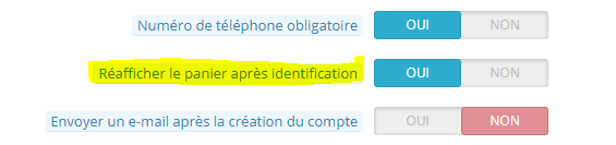

Eolia Posted January 23, 2019 Share Posted January 23, 2019 Préférences -> Clients => Link to comment Share on other sites More sharing options...
quadricolore Posted January 23, 2019 Author Share Posted January 23, 2019 Merci de votre retour, mais je souhaite que si je suis sur une fiche produit et que je me connecte, je sois redirigé vers la fiche que j'etais en train de consulter pas vers le panier. La lorsque je me connecte je suis redirigée vers "mon compte" même après avoir fait ce réglage. Link to comment Share on other sites More sharing options...
Eolia Posted January 23, 2019 Share Posted January 23, 2019 alors il faut rajouter le paramètre back="controleur + params de la page en cours" dans l'url du bouton de connexion. Ca demande un minimum de connaissances en php/Smarty Quelque chose du genre: {$link->getPageLink('authentication', true, NULL, 'back='$back_product_page)|escape:'quotes':'UTF-8'} ou $back_product_page est défini depuis le frontController (nul si pas sur une page produit) Link to comment Share on other sites More sharing options...
